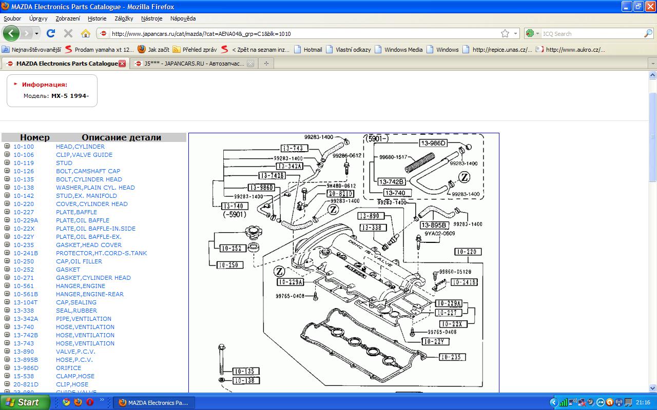

George píše:v manuálu doporučují dát ho jen na ta místa u vaček, ale asi bys nic nezkazil i kdybys ho dal na víc míst. jak píše krenstik, máš náhon na zadek, takže to blbost je... vyřaď a protoč to klíčem přes klikovku
Která místa u vaček doporučují?
zkus mi to domalovat do přílohy
dík
Postertova princezna.

Příspěvekod George » 13 dub 2011, 21:30
Re: výměna rozvodů MX 5 NB
Příspěvekod liborch » 13 dub 2011, 21:54
George píše:Obrázek
super
kdepak jsi stáhnul? nebyl by větší obrázek?
jaké těsnění by jsi mi doporučil? budu zřejmě objednávat tady včetně svíček NGK, http://cat.apm.cz/apmcat.aspx
někdo mi taky posílal obrázek, kde bylo pořadí na dotahování šroubů, má to smysl?

Příspěvekod George » 13 dub 2011, 21:58
http://www.miata.net/garage a bohužel větší neni no... hele těsnění nevim jaký poradit, já mám Reinz a přijde mi že to moc dobře netěsní a s jinym zkušenost zatim nemám :) utahovací sekvence má smysl určitě
