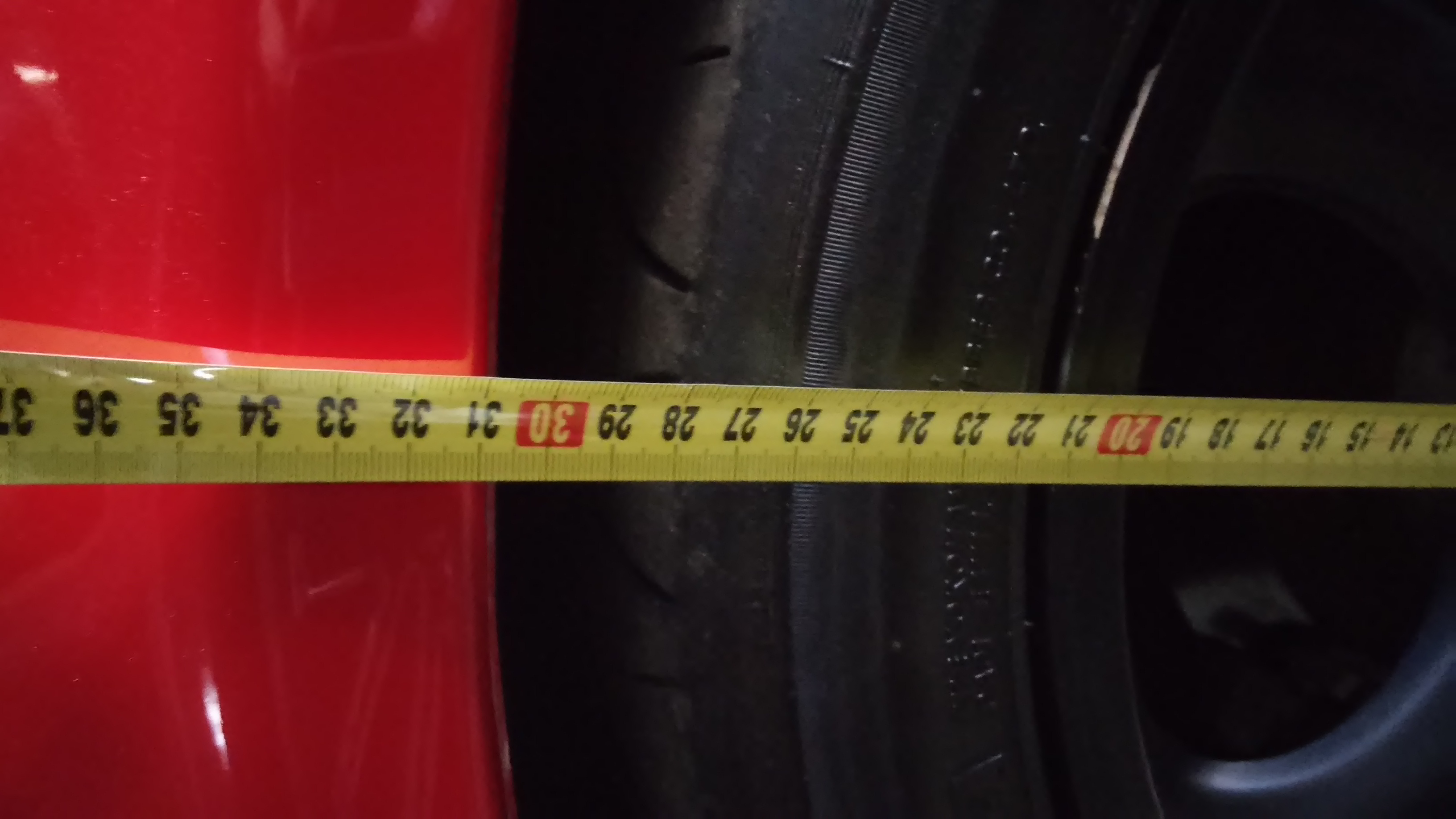

Příspěvekod elektron » 22 dub 2015, 19:40
Tak som to dnes odmeral - vpredu mam vzdialenost medzi stredom kolesa a spodnou hranou blatnika cca 29-30cm a vzadu cca 31cm.

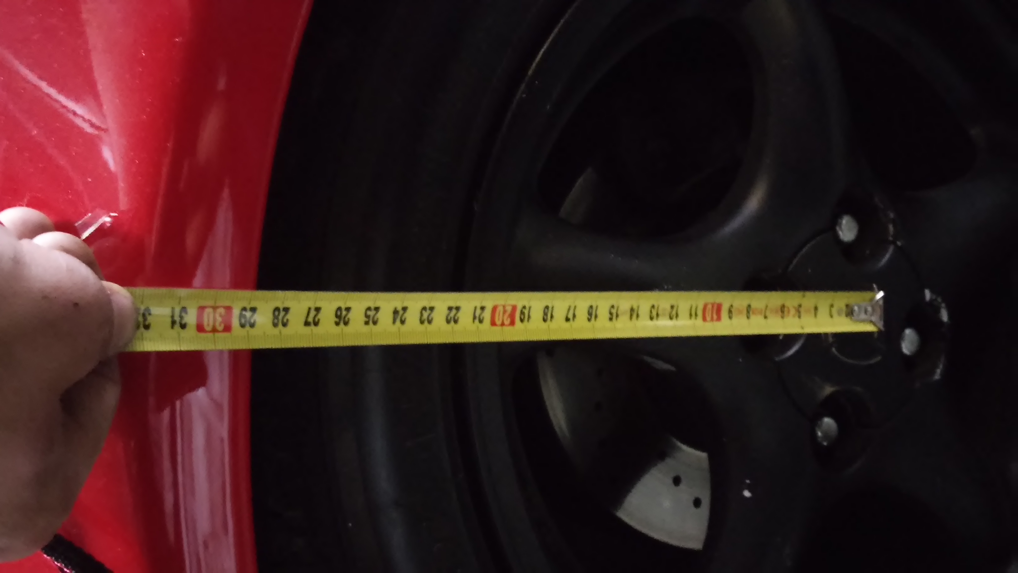

Příspěvekod elektron » 22 dub 2015, 19:41
vzadu
