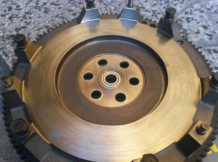

Nalisoval som nove vodiace lozisko (original Mazda diel) do zortrvacnika a zasekol som sa v bode, kde sa v Haynes manuali pise nieco o mazani loziska, ale netusim co a kde na nom namazat, ked lozisko je mazane vo vyrobe a ani sa do neho nema ako dalsia vazelina dostat. Pri lisovani som namazal vonkajsi priemer, ale to len koli lahsiemu nalisovaniu a jedine co ma este napada na namazanie je koniec vstupneho hriadela prevodovky, pre lepsie navedenie do loziska.

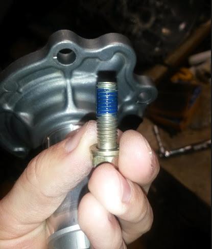

Posledna otazka sa tyka pouzitia zaistovaca zavitov LOCTITE 242/243. Kupil som si 243ku, pouzil ju na podlepenie a utesnenie zavitov skrutiek zotrvacnika a predneho krytu lozisiek prevodovky. Potom som vsak cital na US forach, ze niektori mali problem s netesnostami pri pouziti tychto loctite vyrobkov. V navode a v technickom liste sa vsak pise ze ide o thread locker/sealant, teda zaistovac a utesnovac zavitov. Zacinam sa obavat, aby som za par tyzdnov nemusel zhadzovat prevodovku znova :-(

jak jsem psal do chatu, to otáčení je normální a ložisko v setrváku se nemaže. maximálně ho můžeš trošku(!) potřít olejem, když ho tam budeš dávat. :) ale určitě neoddělávej ty krycí plechy(/gumy, záleží na typu ložiska buď RS nebo myslím ZZ) :)
lepidlo na závity bych neřešil. :)

Nie nie, to som ani nemal v plane oddelavat.
