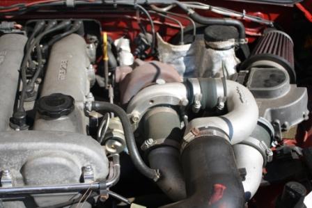

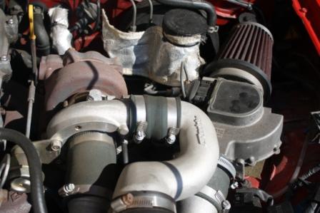

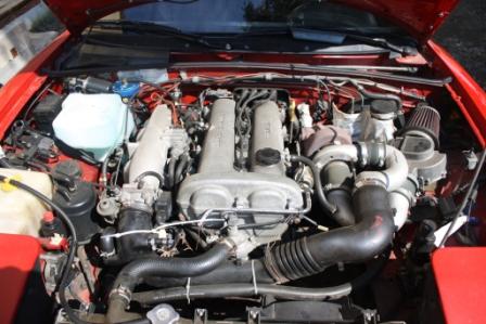

Koupil jsem to hotový dělal to někdo v Rakousku, tachometr ukazuje 25000 já s tim najel asi 5tis, výkon to má ohrommnej. Mám pocit že to přehřívání je daný tím velkým výkonem. Ještě jedna věc místo mechanickýho to má elektrický větrák. Přidávám pár foto motoru. Tlak na turbu ukazuje asi 0,6 bar při max. otáčkách.

Ten termostat si zkoušel? Chladič máš seriovej? přístup vzduchu dírou v nárazníku k chladiči je volnej celou svou plochou?
Každopádně 3/4 je eště celkem OK a ani bych se nedivil kdyby ti to dost ohřívalo to turbo, je i dost blízko motoru a taky všichni moc dobře víme, jak debilně je řešenej chladící okruh na mx5 a že seriovej chladič neni to pravý ořechový na oturbený mx5...
Asi bych doporučil se poohlídnout po kvalitnějšim chladiči typu KOYO, či MISHIMOTO...

Urcite treba spravit aspon coolant reroute - 3/4 je uz dost (cca 110-115C, ukazovatel teploty nie je linearny,tiez sa ale da jednoducho upravit),ide vlastne len o prehodenie termostatu z prednej casti motora do zadu za 4.valec.Povodne bol tento motor osadeny napriec v 323-ke ,tam to nie je problem ,v miate je umiestneny pozdlzne - chlad. kvapalina pri 3.a 4. valci ma uz vyssiu teplotu.
