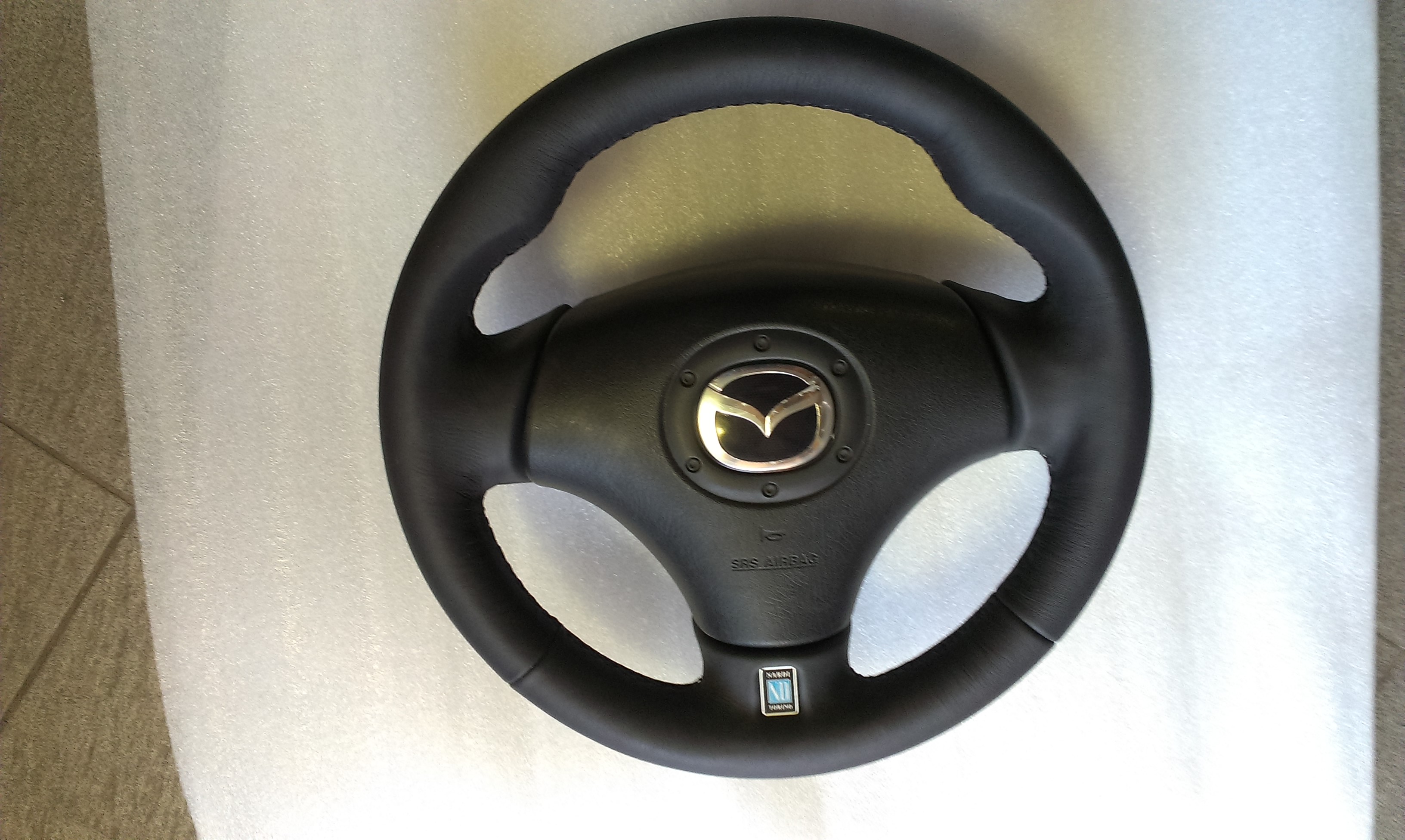

Dobrý večer pánové, že tak sleduji vaši debatu, tak přihodím svoje zkušenosti. S odsazením volantu sice neporadím, ale se zmenšením origo volantu již zkušenost mám. Je to 2 roky co jsem to řešil. V Čechách jsem žádnou firmu nenašel, ani Volantech se do zmenšení průměru origo volantu nechtěl pouštět. Prý nezasahují do konstrukce volantu. Nakonec pomohl pan Google a našel jsem na Slovensku firmu Fusion.sk. Ta nabízí veškeré úpravy volantu, zmenšení průměru, bicepsy, zploštení spodní části volantu a samozřejmě čalounění. Origo volant má průměr okolo 37cm, nechal jsem si ho zmenšit co to šlo. Vyšlo to na průměr 32cm a dokonce se tam vešel i origo znáček Nardi (mám nbfl). Sice to vyšlo na 300 éček, ale nějaký aftermarket volant s bagem, třeba Raid hp nebo bez bagu origo Nardi není levnější. Mám ho druhou sezónu a za mě veliká spokojenost.

Tak to je za mě mistrovský dílo, alespoň podle fotky a mělo by být i podle ceny. Fakt pěkný :idea: jak z Hirošimy
