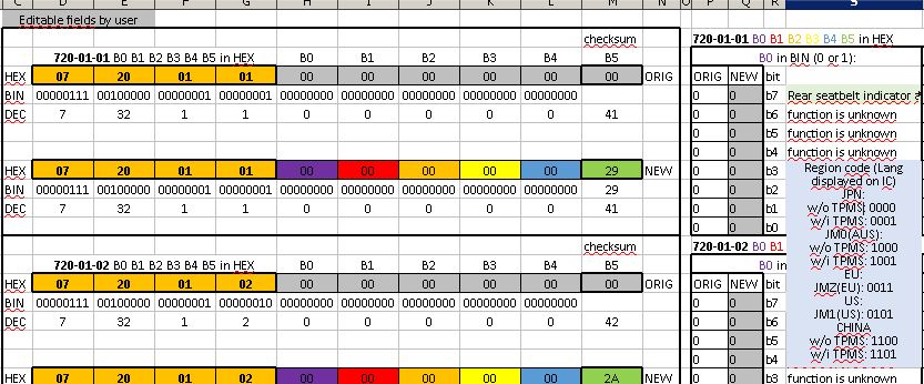

Ba ne, od MY 2018, tj. od 9/2017 jsou už vybaveny přímými senzory. Předtím bylo nepřímé měření přes ABS. Zatím jsem vypátral, že v Instrument Cluster v modulu 720-01-01 je možnost TPMS deaktivovat. Bohužel pro EU a USA tato možnost zřejmě z důvodu legislativy vypadla.
Pro zájemce - as-built data.
Pokud by měl někdo z vás s tímto nějakou zkušenost, budu rád za každou radu.

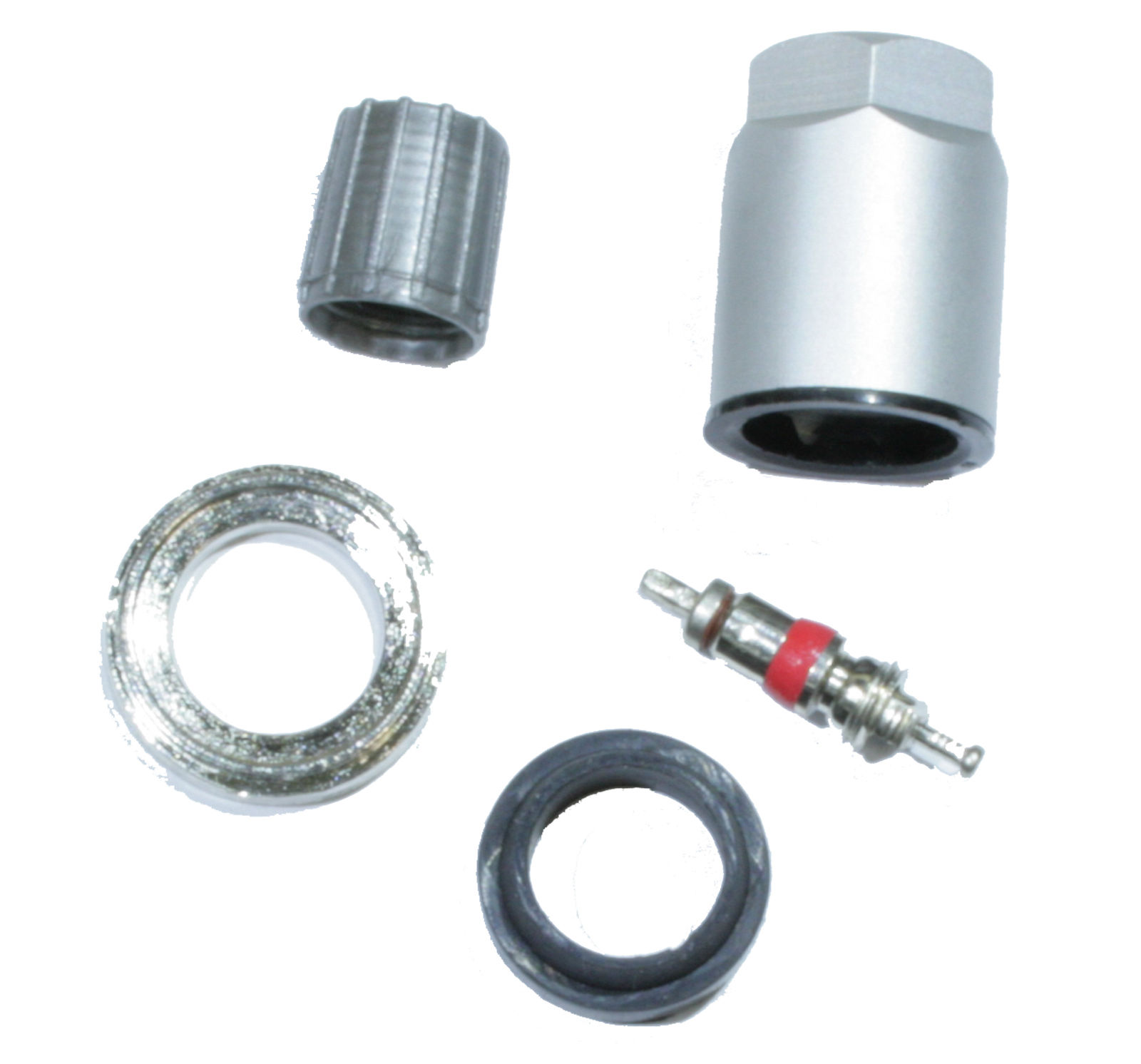

a sakra - no díky bohu že to tam nemám. Sice to přes ABS hází občas planý poplach. Ale zase na Mazdě 6 mi pneuservis samozřejmě o nějaké nutnosti to udržovat to nikdy neinformoval, v Mazdě o tom taky neví a nakonec ty opravné sady nejsou dostupné. Takže místo nové matice (ty původní hliníkové po 8 zimách odešly) jsem kupoval celé senzory s ventilky a to je přes 3000Kč za kus. Takže cesta deaktivace bude asi ta správná ... Nebo, kdyby se někde daly sehnat ty matice ... Ventilky se senzory jako takové byly jako nové a pravidelné přezouvání jim nijak nevadilo.

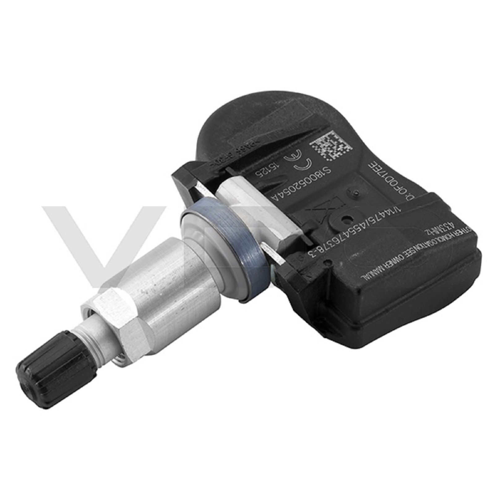

Pokud by jsi potřeboval k tomuhle TPMS
https://www.ebay.de/itm/VDO-S180052054Z ... :rk:3:pf:0
opravnou sadu, najdeš ji třeba tady :
https://www.ebay.de/itm/252403179445?Vi ... SIMPLEITEM
Na zimáky by možná byly vhodnější gumové snap-in ventily.

Příspěvekod gb3313 » 31 říj 2018, 16:03
Forscan - Instrument Cluster - blok I - modul 720-01-01 - 63XX XXXX 80DE - přepsat na 62XX XXXX 80DD
(binárně v B0 - 0010 místo 0011 - viz as_built_data.xlsx)
Ověřeno, funguje.

Příspěvekod evlo » 10 črc 2023, 13:48
gb3313 píše:Ba ne, od MY 2018, tj. od 9/2017 jsou už vybaveny přímými senzory. Předtím bylo nepřímé měření přes ABS. Zatím jsem vypátral, že v Instrument Cluster v modulu 720-01-01 je možnost TPMS deaktivovat. Bohužel pro EU a USA tato možnost zřejmě z důvodu legislativy vypadla.
(Mod) Mazda SkyActiv OBD-II calc (FORScan) v6.9.xlsx
Díky J

Příspěvekod evlo » 10 črc 2023, 16:36
ajo, jsem to nechapal jak to funguje, tak to je hodne dobry, to funguje na vse
evlo
Příspěvky: 852
Re: OBD MX-5 ND - TPMS OFF
Příspěvekod evlo » 10 črc 2023, 17:11
tady autor publikuje original soubor
https://1drv.ms/f/s!Alz-w1p-Q8ZFsXTqEB_CvaoH6muE
v aktuální verzi je správně TPMS flag pro obě generace
