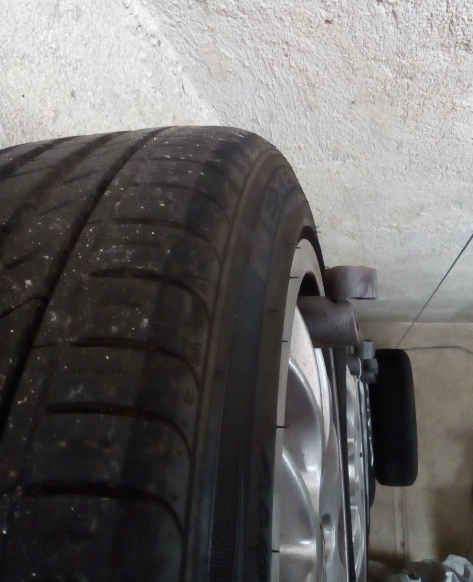

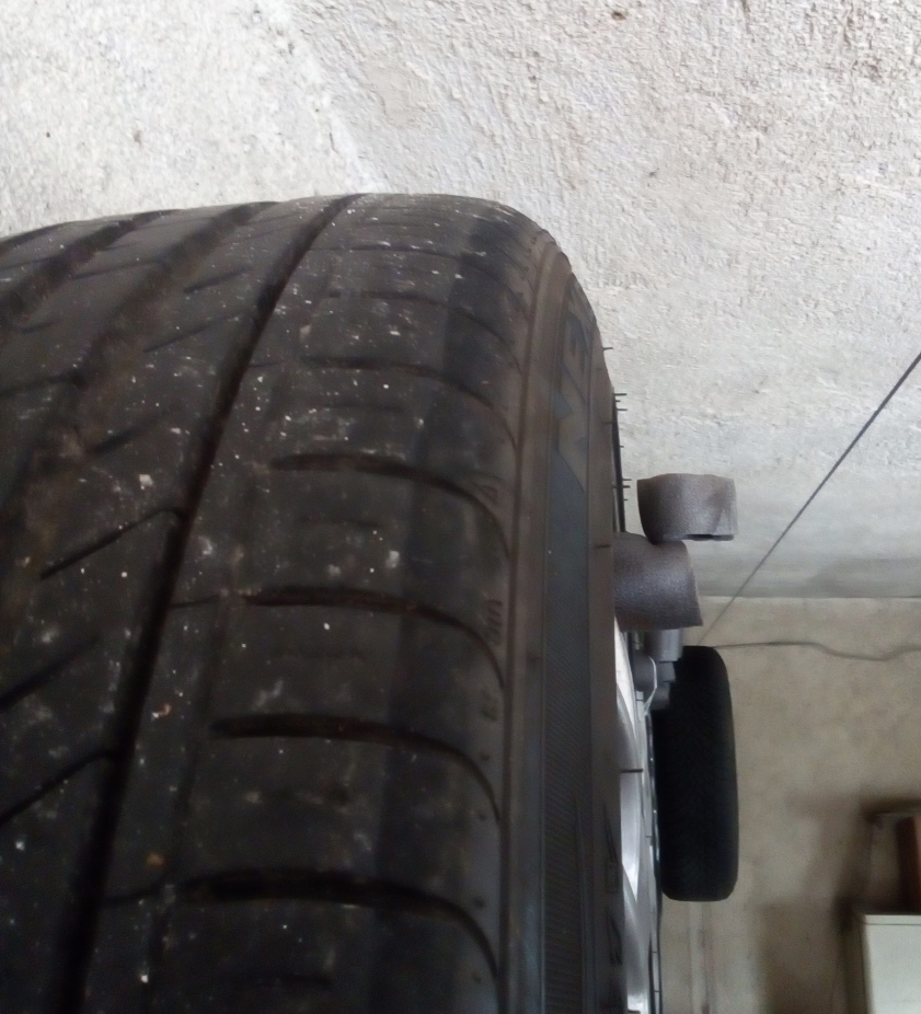

Příspěvekod BigBang » 30 bře 2022, 22:31
Tady je ta 185/50 R16 Nexen SU1 pro referenci ;)
