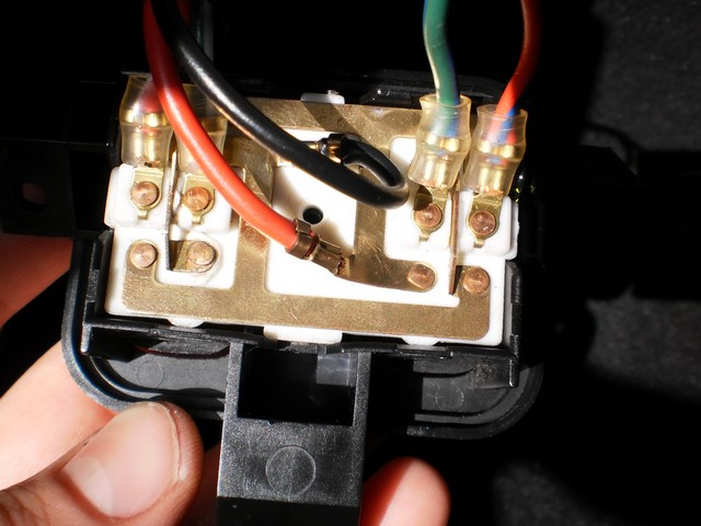

demontuj ta tlacitka, aby ses dostal zespodu k tomu kolebkovemu ovaldaci (tlacitko ze spodu). Mel jsem na jednom vychozeny a ulomeny plastovy zobacek, ktery pohybem spina kontakt.
Re: Závada -el. stahování pravé okno
Příspěvekod PavelS » 12 dub 2011, 20:51
No jasně- ne zespodu, ale v místě kontaktu ;)
Příspěvekod dopr » 12 dub 2011, 21:15
no je to spodni strana tlacitka, takze ano, zespodu :P
Příspěvekod PavelS » 12 dub 2011, 21:25
Twle, neber mě za slovo zbytečně - prostě rozebrat dotykovou plochu spínače - ne konektory...
