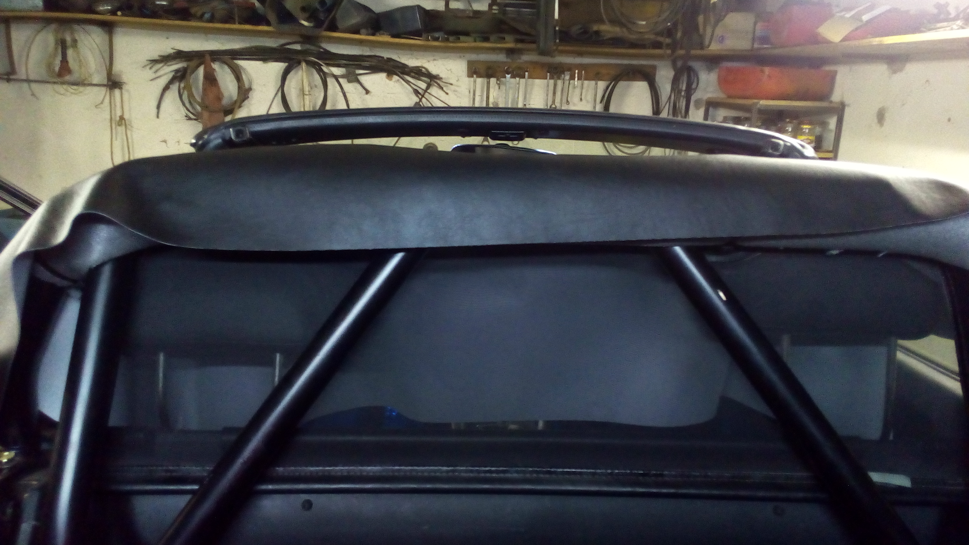

Příspěvekod vhml » 10 pro 2016, 21:30
Rám je v autě našroubovaný, svislé vzpěry využívají pevné body kde jsou uchyceny pásy. Pro zadní vzpěry se pak musí vyvrat díry na šrouby a chytnou se zespoda maticí přes platle. Nic se nevaří, nic se neřeže ( kromě plastů a koberečku ).Windschield použít lze. Fotku mám jen ve stavu rozpracovaného obložení.
Materiál je E355, váha cca 16kg. Montáž tak na půl dne práce ve velmi volném tempu.
