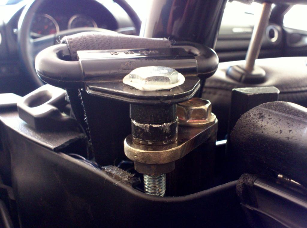

Uchyceni pasu nakonec vypada takto:
Pasy funguji minimalne srovnatelne, jako s puvodnim uchycenim bez ramu, ne-li stejne. Ozkousene je to i s hardtopem, kde jsou sice pasy skripnute mezi ram a zamek HT, ale i tak funguje vse tak, jak ma. Uchyt je navareny a nasroubovan na puvodni misto za pouziti puvodniho sroubu. Vyhodou je, ze se da vodicem pasu otacet, stejne jako u serioveho uchyceni. Sice mi vodic nejlip funguje v poloze, kde uz zavazi pri zatahovani/stahovani strechy, ale diky moznosti otoceni je staci pred manipulaci se strechou z mista pootocit a vse je OK. ;)
Podlozky na fotce jsou provizorni, nic vhodnejsiho zrovna nebylo po ruce :)

No vypadá to přinejměnšim zvláštně :D
Jestli to bude mít Jirka doma na NAčku, tak se přijedu příští týden podívat do Karlštejna:)

no je to jedine mozne reseni, v MX-5 proste neni misto na to vymyslet to jinak, leda by se zmenila cela konstrukce ramu. Leda by nekomu spis vyhovovalo mit pasy prakticky bez navijeni a zvolil byl puvodni variantu, kde je ale zase potreba vyvrtat jeste jednu diru vedle puvodni pro uchyt... Jak to ma Jirka ti ted nereknu, o tom jsme se nebavili ;)

na druhou stranu to většina výrobců ani neřeší a tohle je obecnej problém. U Harddogu to třeba taky drhne... jinak to prostě nejde

Nevim, jaky na to maji lidi nazor, ale za sebe rikam, ze kdyz si clovek poridi do auta ram, tak pri nejmensim pocita s tim, ze ho v budoucnu doplni o skorepiny a poradne pasy, takze tento problem pak odpada :)

Asi tak no. Ono stejně ty pásy originální ve skorepinach vedou přes nevhodný místa. Já mám vrchní pod krkem a spodní přes žebra:-/

já osobně si rám od G5 pořídím, určitě neplánuju skořepiny takže mi příprava pro pasy maximálně vyhovuje :)
