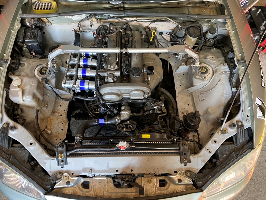

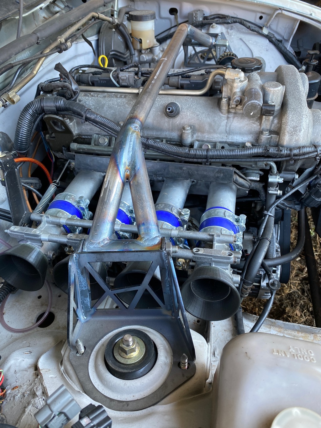

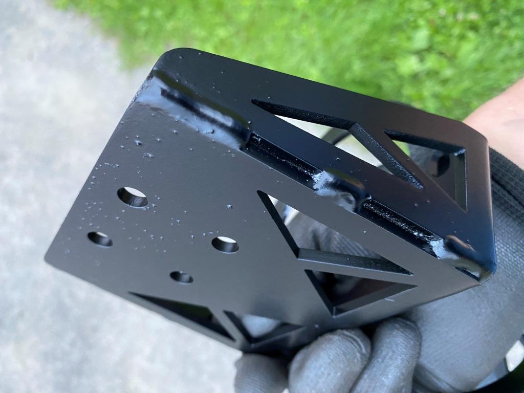

Predám prototypy ROZPIER medzi tlmiče. Sú to prototypy na ktorých som dolaďoval prípravok a dolaďoval detaily. Sú funkčné ale nie moc pekné . . . Materiál je OCEL, hrúbka 3mm, váha je rovnaká ako ma rozperu sportivka, spojovací materiál je nerez.
Zváraná je CO2 spôsobom. Farba čierna je zo spreju na rýchlo.
K dispozicí su 3ks, 1ks má zlý zaklad ten je za 100€ zvyšné 2ks sú za 130€.
Predpätie funguje, sú plne funkčné, POZOR ! ale kto má nádržku na ostrekovač tak mu pasovať nebude.
Po absolvovaní záračskej školy na zváranie TIG metódou budú rozpery zvárané okrasnými zvarmi + doladenie ohľadom nádržiek ostrekovačov a bude mat doraz pre opretie hlavného brzdového valca.
objednávky píšte na str-auto@mx5servis.sk , predmet dajte rozpera a uvedte o ktorú 100 alebo 130€ rozperu mate zaujem, všetky sú čiernej matnej farby.
Posielam z CZ aj SK pošty.
Mazda MX-5 NB/FL1,8 race car

Prešiel nejaký ten čas, ktorý priniesol vývoj a vylepšenia.

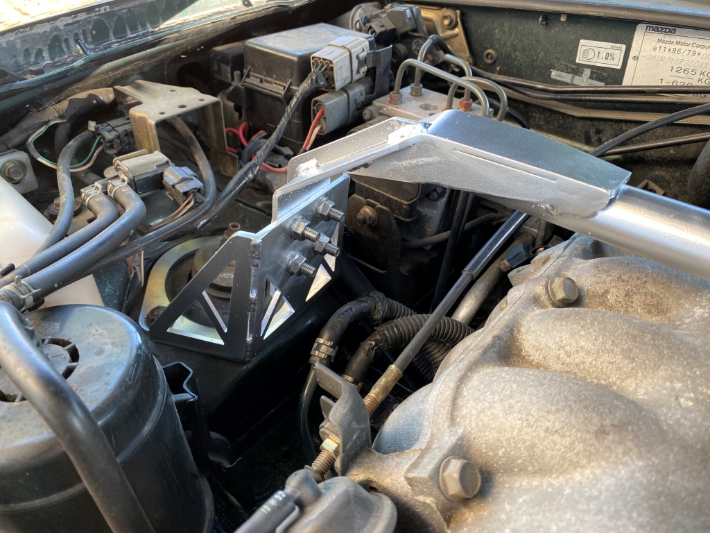

Aktuálne sú rozpery odladené pre NA s ABS alebo bez ABS a bez nadrzky ostrekovačov, ktorá sa nachádza priamo nad uložením tlmiča. Ďalej pre NB s malou úpravou, to znamená odstránenie tej dlhej plastovej rúry do airboxu. Pre NBfl sú v príprave nemal som tu žiadne nbfl na ktorom by som si nameral rozmery a spravil formu.

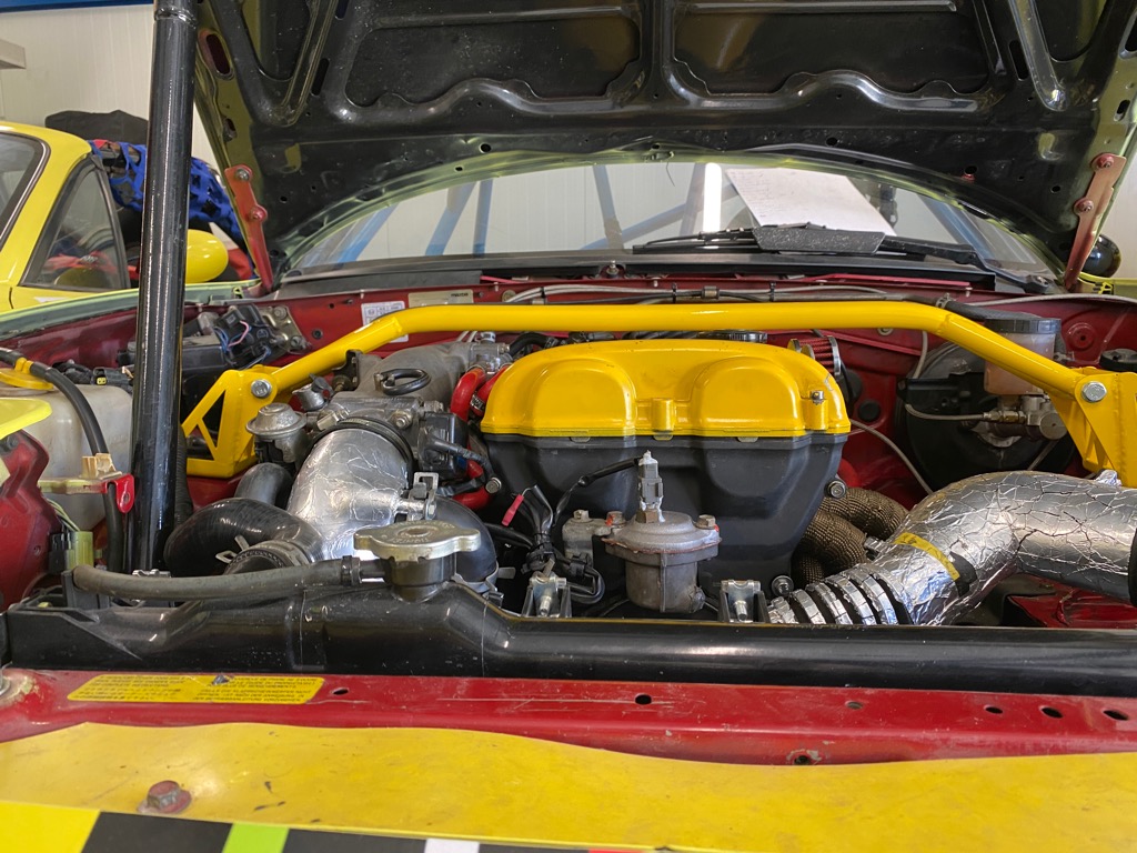

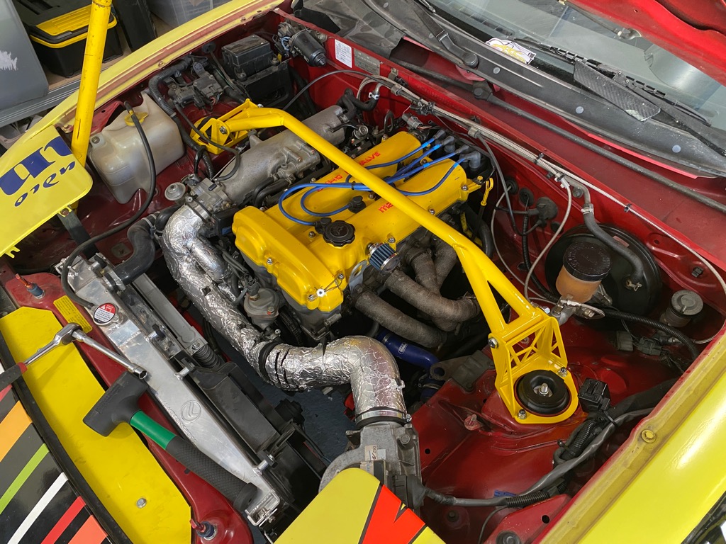

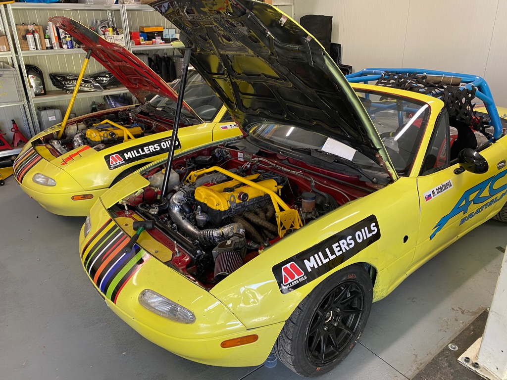

V súčastnosti sa rozpery testujú u závodného týmu ARC Bratislava, kde sú osadené na 3 mazdickach NA.
Hodnotenia sú pozitívne.

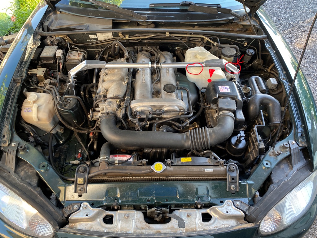

Příspěvekod Marko » 24 dub 2021, 14:59

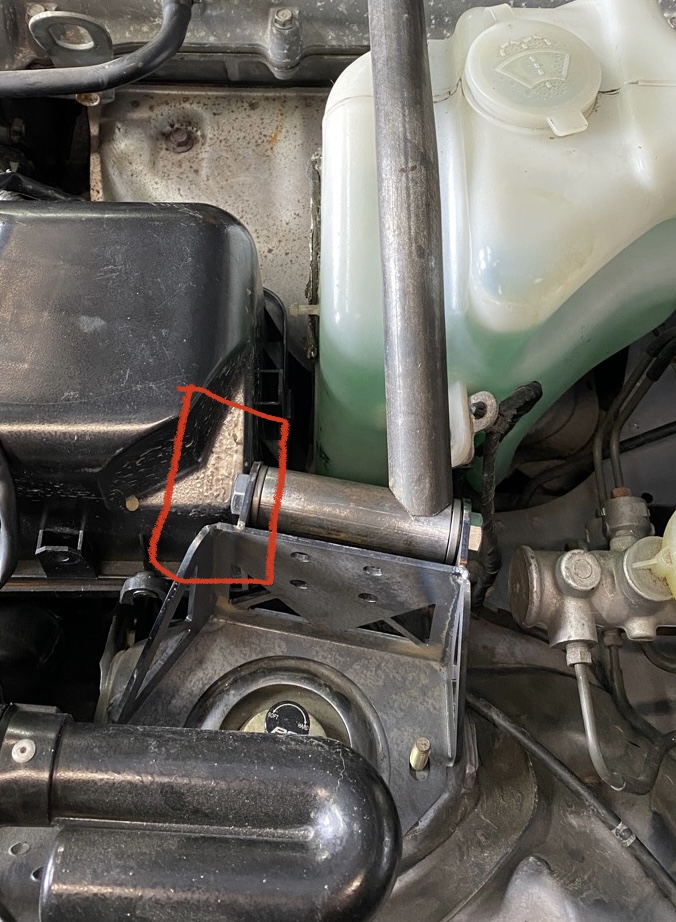

Vyzera dost dobre a aj by som mal zaujem. Mam '98 NB 1.8, nadoba pre ostrekovace je presunuta, ta zavadzat nebude, ale mam original airbox (ale bez toho dlheho chobotu - ten zavadzat tiez nebude).
Vo videu som videl ze original airbox buchal a trel sa o rozperu - a ze kvoli tomu boli nutne nejake upravy. O co sa jednalo? Je to stale problem alebo sa koli tomu chystas upravit dizajn rozpery?

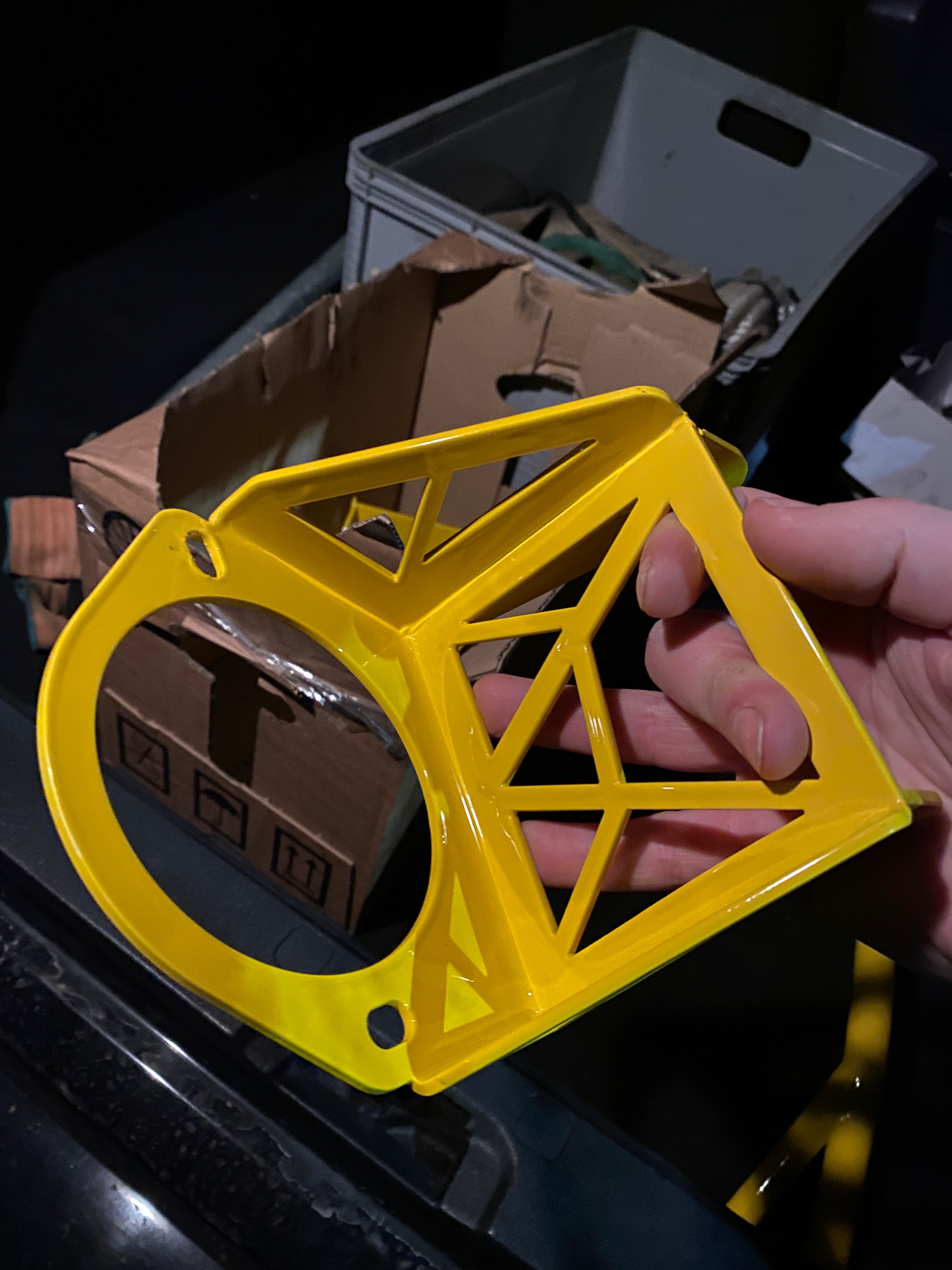

Příspěvekod skhaluz » 25 dub 2021, 08:49

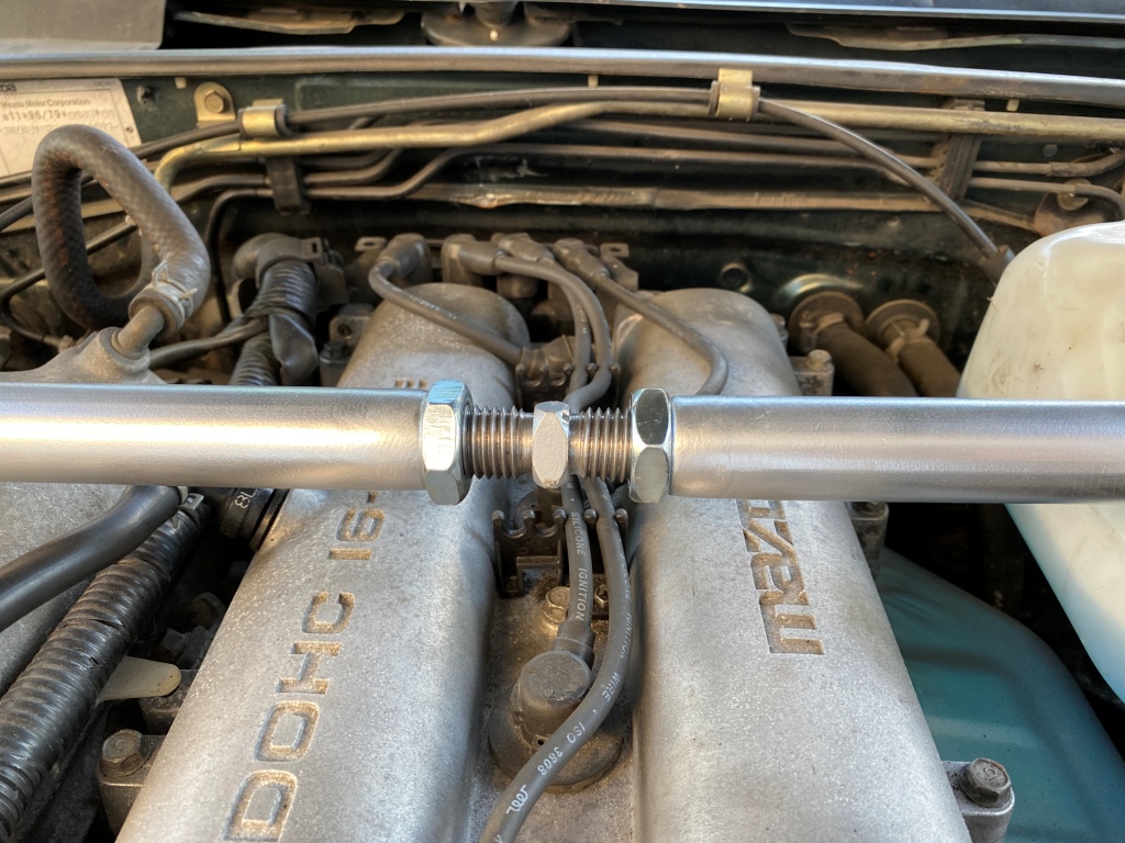

Ahoj, mám to vyriešené. Musel som o cca 1cm zúžiť hlavný uchyt vid obrázok. V náväznosti nato som musel skrátiť tu menšiu vsperu, ale dizajn je vo výsledku rovnaký. Jedna hlavná výstuha podopretá menšími šikmími. Aktuálne mám veľa objednávok pre závodné tými, dodať by som vedel až o 3 týždne. Aktuálne si ešte môžeš zvoliť aj farbu a či má bit jednodielna alebo s predpetím. Podporu brzdového hlavného valca nemám vyvinutú do dokonalosti tak neponúkam.
Ešte pre všetkých : rozoera je funkčná, sily sú nasimulované v pc.
