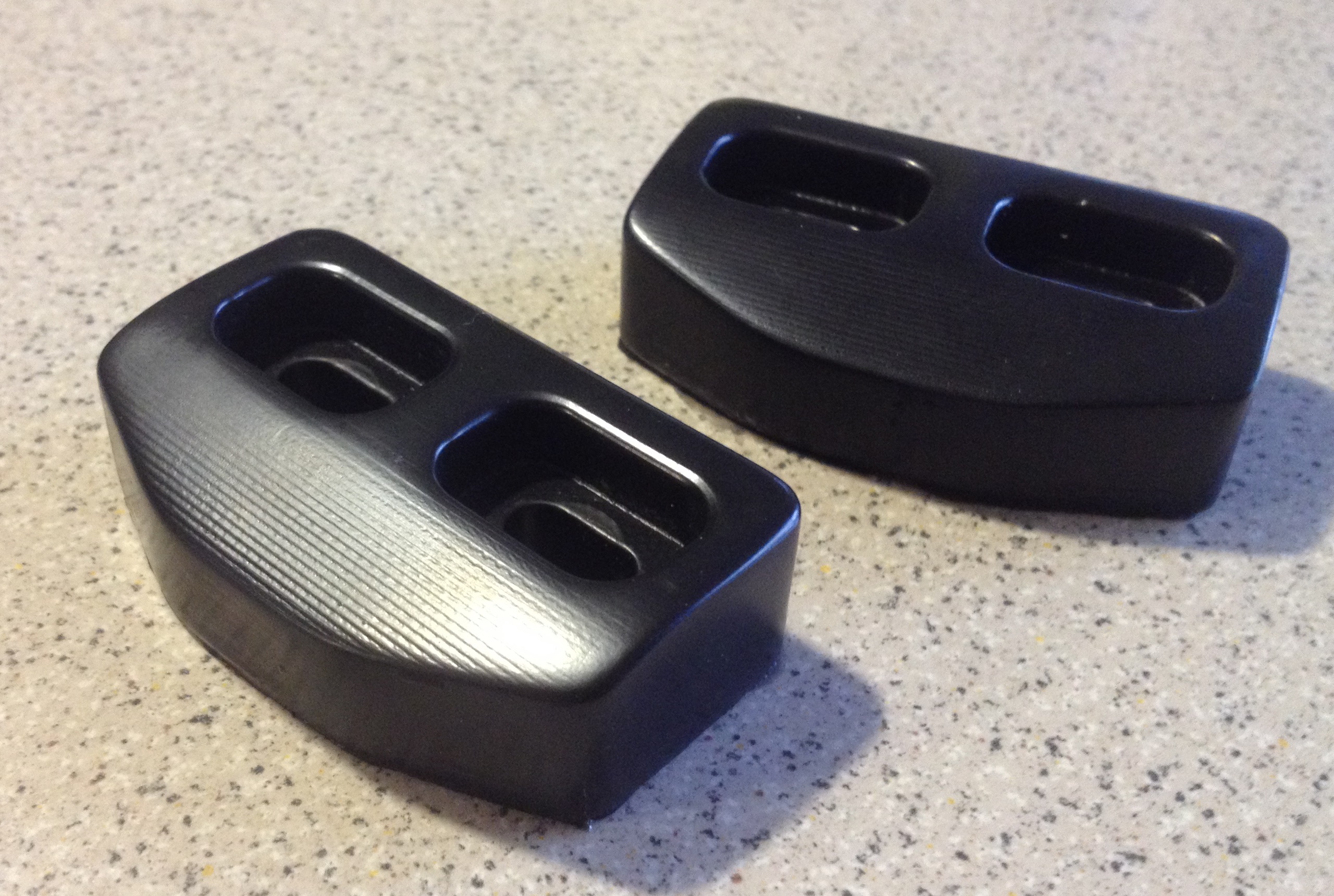

Ahoj,
začátkem Května by bylo možné dodat několik sad, tvrdých dorazů dveří. Materiál je plněný polyuretan s tvrdostí SH 100 . Model byl vytištěn na 3D tiskárně - ten byl otestován tak, aby dveře MX-5 pohodlně dovíraly a neměly vůli, následně zaformováno a odléváno z uvedeného polyuretanu. Srovnání vůle dveří s tímto dorazem a původním - dveře bez vůlí vs. cca 4mm při silném stlačení dveří s původním dorazem (upozorňuji, že ve stavu nového). Jízdní vlastnosti stejné plast/polyuretan (auto s rollbarem a na polyuretanových siláčích) - vyšší tuhost karoserie. Výhoda tohoto materiálu oproti Delrinu(ze kterého se tato vychytávka běžně dělá): značně odolnější vůči otěru(není potřeba, aby si "sedl" a vyšoupal se, jak u některých typů), lépe tlumí vibrace, extrémní mechanická odolnost (odhaduji, že tyhle dorazy budou na věky 8-) ). Cena 600,-/sada .

Mění zvuk zavření dveří od toho klasického k příjemnějšímu? :) Kdyby bylo i video se zvukem, bylo by to super.
A jdou dveře zavírat bez nějakého extra mlácení?

Příspěvekod vincent.miata » 15 dub 2016, 17:50
Zvuk je +\- stejny, horsi zavirani bylo u plastoveho provedeni, toto zavira stejne jak original (zvuk ke konci neni tak plechovy, ale rozezni se v celych dverich, tak jako u originalu). Video mozna po vikendu dodam ;).
Jo jo objednani do SZ prosim

Příspěvekod vincent.miata » 17 dub 2016, 13:58
-Auto se velmi ztiší při jízdě(dveře nedrnčí na nerovnostech). Auto mám bez posilovače s repasem podvozku, tvrdými silentbloky, rollbarem a vyvařené takže na autě poznám -řekl bych- každou změnu. Po montáži tvrdých dorazů se dost zlepšilo občasné "zhoupnutí" řízení ve vracečkách(vlastně jsem ho od montáže nezaznamenal ani jednou) - přisuzuji to mírnému vyztužení karoserie dveřmi na tvrdých dorazech.
-Zvuk zavíraní trochu zkreslený - u originálu dveře trochu plechově zarezonují.
-Kdyby nebylo něco jasné, natočím video jiné.
-Podle fotek je tento díl nejspíš vhodný i pro NA
Video tady: https://www.youtube.com/watch?v=Ua5yZ4QmGeo
hospodský: určitě to bude pro NC jiné
