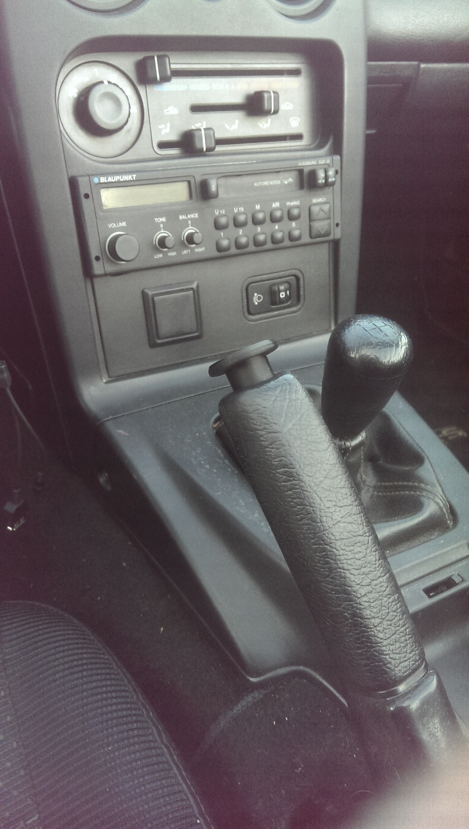

Nevyrábí někdo drift button ?? :D případně se mu už nelíbí a nechce se ho zbavit? Rovněž pokud někdo ví kde ho levně sehnat tak s návrhama sem :) nijak to nešpěchá

Jak to vlastně funguje? To musím vyměnit místo originálního tlačítka a pak nemůžu parkovat, dokud ho nevrátím? V případě výkresu, nebo alespoň návrhu, není problém to vyrobit.
Re: K:Drift button
Příspěvekod m8rinek » 11 kvě 2016, 16:28
Vyhodíš pružinku a parkovat můžeš, když si růčo čudlík povytáhneš, proto má tvar houby.

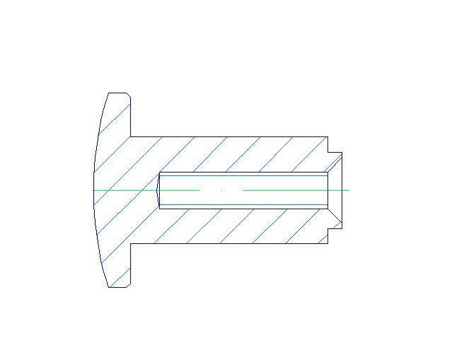

Nevíte jakej je tam závit?
Edit: už jsem to změřil, vypadá to na M5

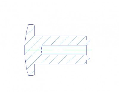

Tak jsem udělal rychlej prototyp... Vytištěno na 3D tiskárně. Pokud máš zájem, mohl bych ti to pustit do výroby z nerezu.

Z toho plastu to sice funguje, ale nevypadá to úplně profesionálně. Zkusím to odladit z nerezu, a pak asi založím nové vlákno, kdyby bylo víc zájemců. Cenu pak doplním.

Příspěvekod adolf33 » 31 kvě 2016, 19:24
Zejtra se zeptám v práci jak jsou na tom, nechal jsem pustit 2 kousky z nerezu. Jinak mám hotovej jeden z hliníku, ale nevypadá podle mých představ úplně.
