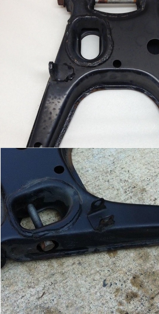

Myslím, že je nápravnice stejná jako nbfl (pokud ne,tak mě poučte) mám krásnou, žárově zinkovanou, ale chci za ní peníze...

NA ma iny uchyt na stab, tensia diera a uchyt ma profil U, NB ma profil L a vacsiu dieru okrem toho su totozne

Aha, toho jsem si nevšiml. Takže by asi šla použít jako upgrade, kdyby se dala včetně stabíku z nb?

Příspěvekod Robo96 » 13 zář 2016, 11:14
presne tak

No nehcci se hadat,ale myslim,ze uchyceni stabiku ma stejny. Jiny jsou diry na srouby pro vyztuhu

Příspěvekod Robo96 » 13 zář 2016, 13:34
obrazok bude asi najlepsi, hore je NB dolu je NA

ted otázka co autor myslí nápravnicí? Zda rameno, nebo ten zadní rám ;)
Ramena jsou záměnná z NA na NB a opačně, jen je třeba převařit držák stabilizátoru.
Zadní rám je pak jiný, hlavně co se týče těch držáků na případnou výztuhu (jak píše LordJames). U rámu je ještě pár rozdílů v konstrukci, ten z NB je více vyztužený. Ale asi budou záměnné
