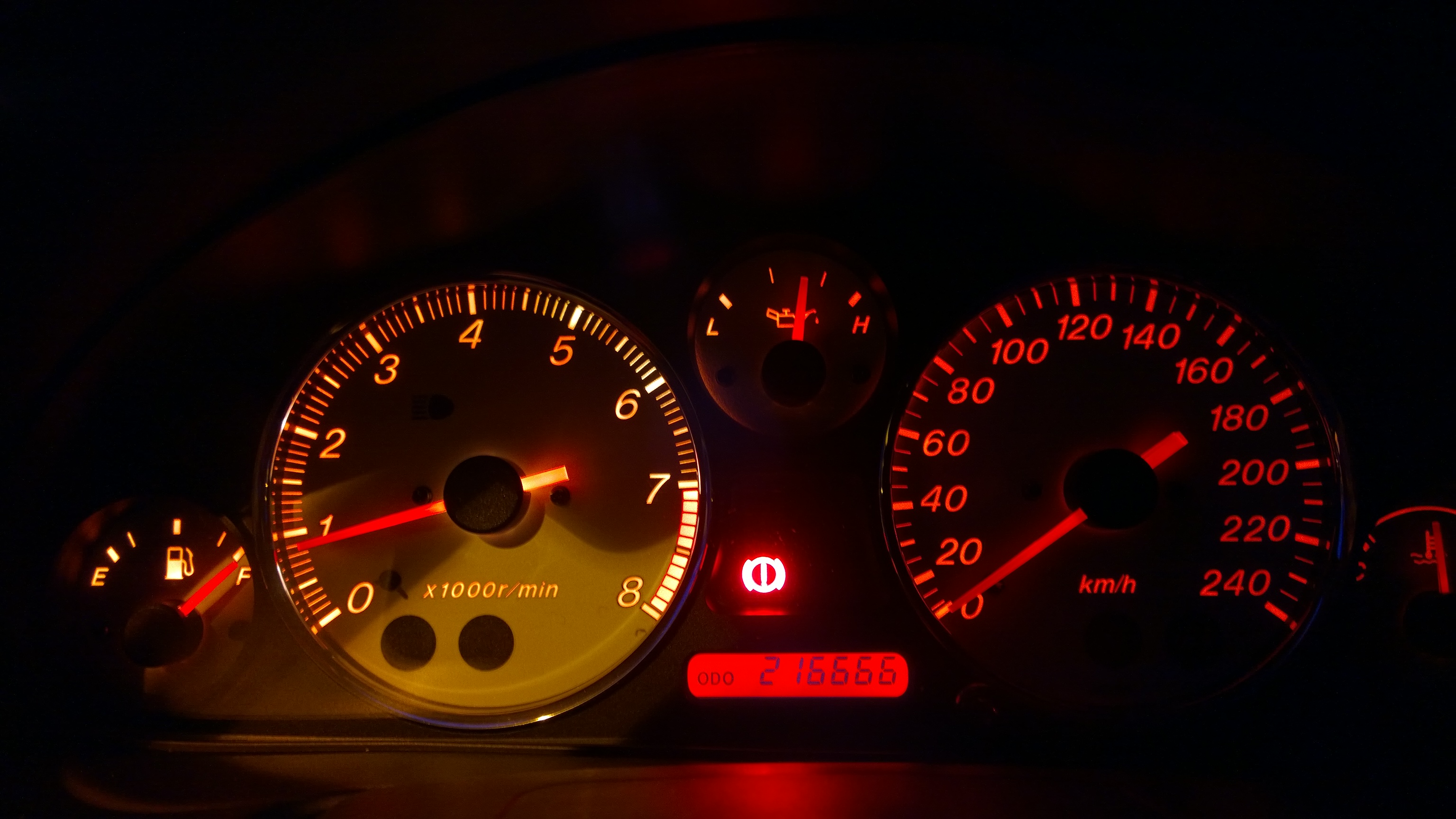

Displej by asi šel, ale co by zobrazoval dalšího a kdo se s tím bude programovat? Tohle je právě velice jednoduchý a celkem elegatní řešení jak především dodat do auta kontrolku na olej. Na jaře mi odešlo olejové čerpadlo, budík vesele padnul a všimnul jsem asi ž zvuků z motoru :evil: :oops:
Fotku z montáže dodám... po montáži :-) Počítám že do konce září bych se na to mohl dostat.
Díly na dalších pár kusů ( zelený voltmetr ) tu mám hotové, tak jestli se chce do toho někdo pustit rovnou, tak můžu poslat.

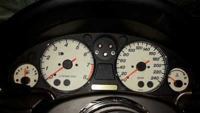

Hlavne bych chtel mit normalni budik ale rozhodne je to lepsi nez to co mame! BTW NBFL taky ma bile pozadi, i kdyz mozna cerna by tam vypadal ok:
ODB2-> Arduino -> displej myslim ze je docela dobra varianta, ale ten projekt si necham na zimu radsi :)

Ok, takže do NB černá se zeleným budíkem, do NBfl bílá s červeným. A nebo klidně jakkoliv jinak dle chuti. ;)

Ono za tmy je to pak už stejně jedno, jestli je to bílé nebo černé... :D jo, ideálně bílé pozadí a červený podsvit displaye nebo rovnou display. :) tak jsem zvědavej, ať se dílo daří.
