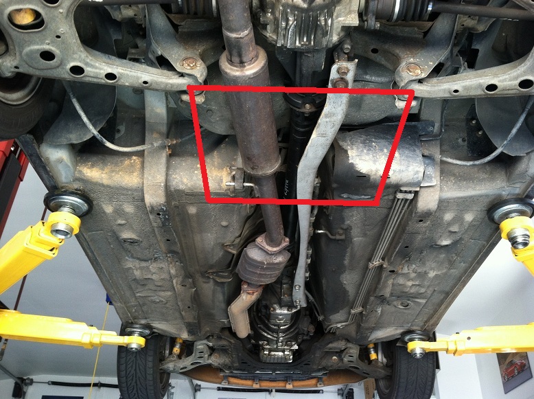

Příspěvekod Stone7558 » 25 úno 2018, 21:49
čauves má někdy spodní výstuhu, mezi napravama a kastlí? Viz obr.
Díky
Mam Cobalt výfuk, takže se ten rám musim upravit, protože středovej tlumič výfuku je moc velkej. Respektive dělal někdo nějakej custom rám, výstuhu?
Díky
