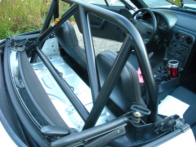

K tomu harness baru :!: :!:
Nevím jestli všichni vědí co píší! Vidím tam střechu NB a k tomu "ANO" u harness baru, přitom tam být nemůže! Tedy alespoň ne na pevno. Takže kdo má střechu se sklem (většina) může tam mýt tyč pro pásy pouze pokud bude varianta, která jí umožní odmontovat a použít třeba jen na závody. (ta by se líbila i mě) :!:

Otatoy: moc se v tom teda nevyznám, ale harness bar (na úrovní klasické oem výztuhy) a sklo se snad nevylučují..?
Jr.
Příspěvky: 664
Re: K: Roll Bar
Příspěvekod Otatoy » 24 zář 2015, 23:57
Tam ale ten harness bar být nemůže, jelikož by omezoval sedačky v pohybu. Dává se až mezi ty skloněné tyče a to jen právě důvod, proč řešíme, jestli máš NA, nebo NB střechu. NB ho tam kvůli sklu mít nemůže, vadil by při skládání. Na tom obrázku je to snad patrné. ;)
Edit: Teda ten origo by tam asi šel, ale pokud je přivařen přivařen na rámu, musí být až "v druhé řadě".. ;)

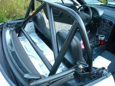

Příspěvekod Spider » 25 zář 2015, 00:09
Ale moze, len musi byt spraveny takto
