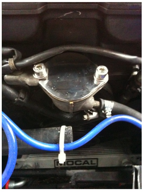

ono sa ti ani blbo chladit nebude, pokial nemas turbo alebo nejde po dialnici v 40 stupnovych horucavach alebo neblaznid na okruhu, ale ... tym ze ma miata tak vyriesene chladenie ako ma tak štvrty valec nie je zrovna idealne chladeny, inak povedane 4 valec sa rad prehrieva. coolant reroute tento problem odstranuje a tym aj zvysuje zivotnost motora...ale urcite to nie je potrebne niekomu kto jazdi s autom akurat tak do obchodu po rozky :D

Ako píše Andrej, pokiaľ autu rád nenakladáš, nepotrebuješ riešiť reroute... U ľudí, ktorí radi jazdia v červenom poli otáčkomera to ale zmysel má - chránia sa tak pred zvýšeným opotrebením štvrtého (a z časti aj tretieho) valca. Čo som čítal, tak väčšinou sa to po rokoch prejaví nižšou kompresiou na dvoch spomínaných valcoch.

chapu to dobre, ze predni cast kde je ted termostat se uplne zaslepi?

Presne tak, zaslepí sa. Pre tých, čo majú NA 1.6 tam ostane spínač ventilátora - majú kit o 5 € drahší, lebo je tam navŕtaná diera a narezaný závit.

ja to mam stejne jako na fotce, akorat mam domek termostatu jinak otocen... ty dve hadicky by tam teda meli asi zustat aby to fungovalo jak ma coz? :)

Chuck47: tá fotka je z NAčka 1.6, na ktorom spúšťa ventilátory cez Megasquirt... Ty máš 1.8, ak sa nemýlim, čiže ten kit za 50 €.
