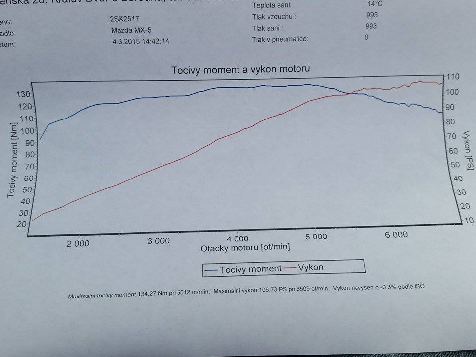

Příspěvekod noose » 02 úno 2016, 09:25
Sedrik píše:
vojtiiisek píše:Myslis ze poznas 4kw? :roll:
Aniž bych si chtěl kazit případného kupce - nemyslím si, že jakákoliv NBfl má dnes 107 kw :) Auta stárnou a popravdě by mě zajímalo, kolik ta moje reálně má.
Už jsem to jednou psal - jak budeš rychlej v MX-5 NB závisí pouze a jenom na řidiči (a pneumatikách :)). Vždycky, když jsem se někde honil s 1,6kou, tak jsem stíhal tak akorát (protože jsem nic moc řidič).
Moji se kone neztracej, ale pribyvaj :D
