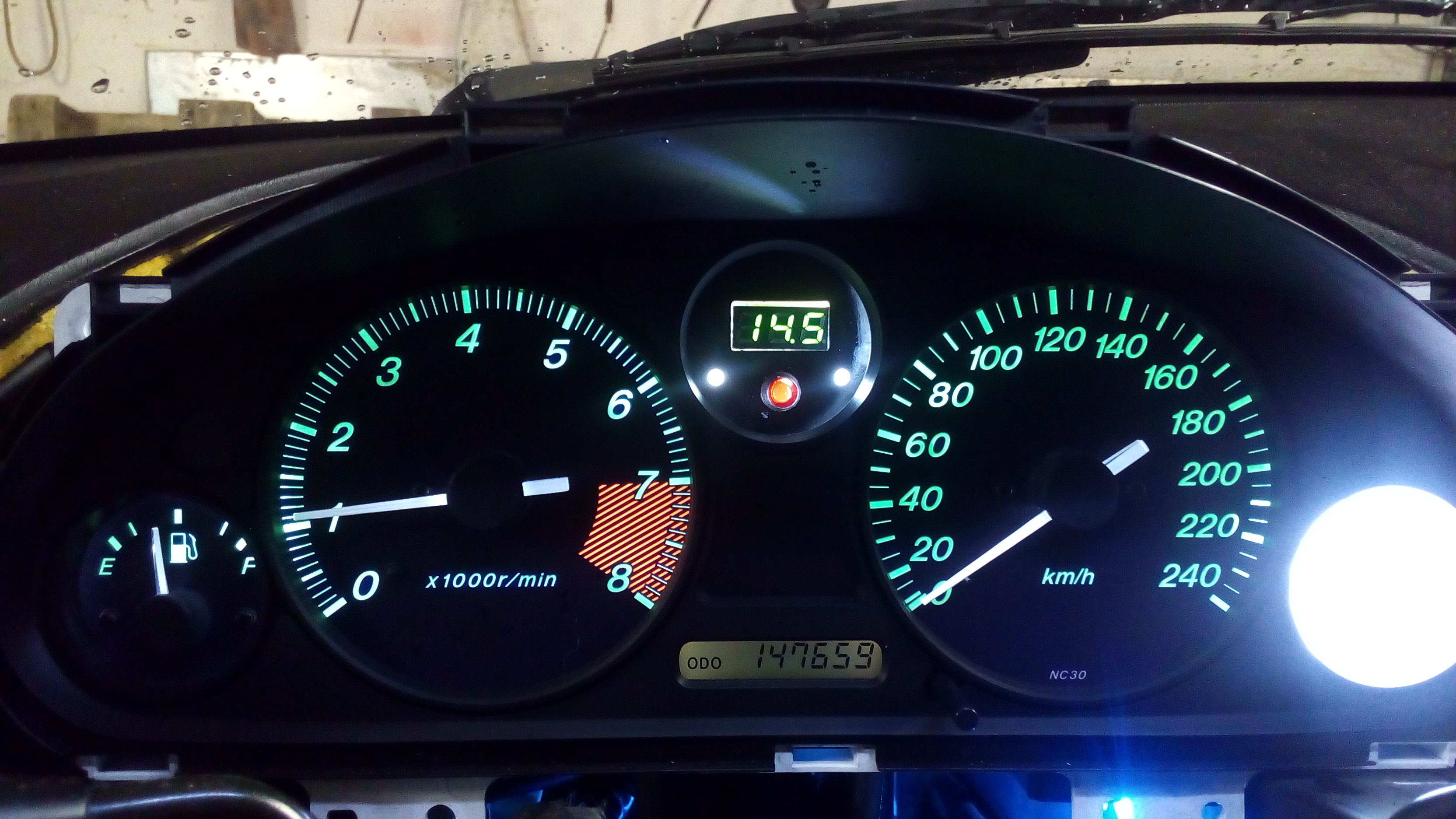

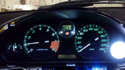

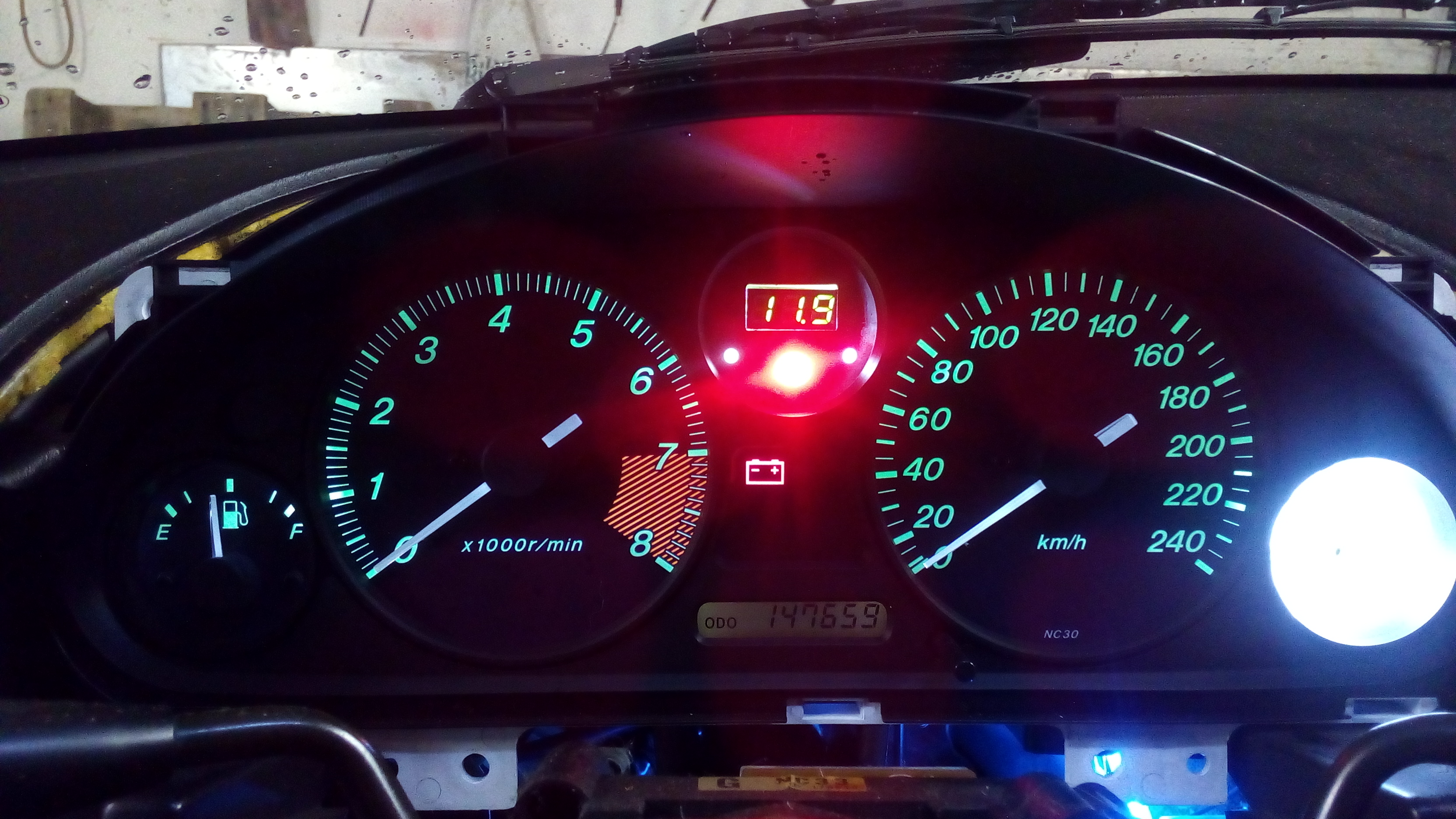

Příspěvekod vhml » 17 zář 2016, 14:32
Pustil jsem se do toho a už to mám v autě. Musím jen ještě dodělat úchyty, které jsem si naměřil ( proto pod tím prosvítá podsvětlení ).
Montáž je to velmi jednoduchá, maximálně na hodinku. Jediná ,,nevratná" věc je, že se musí vyvrtnout díra do obalu budíků na protažení kabelů, ale to je pak zakryté tou kapličkou, takže to není nijak vidět. K celé montáži je tak potřeba jen jeden křížový šroubovák, vrtačka a nějaké menší kleště na zmáčknutí fastonu ( fastony i šroubky přibalím ).
Video funkce : https://www.youtube.com/watch?v=2TB_xDymDDE&feature=youtu.be
Aktuálně tu mám kompletní materiál na 3 budíky se zeleným voltmetrem, takže ty můžu do konce týdne poslat. Pište mi tedy kdo je chcete.
Když to budete mít rozebrané, doporučím rovnou provést i linearizaci teploměru. http://www.miataforumz.com/how-40/how-l ... gauge-245/

Příspěvekod TeeJay » 18 zář 2016, 11:08
K čemu slouží ty dvě bílé diody, co jsou po stranách té červené?
Re: Náhrada tlakoměru - kontrolka a voltmetr
Příspěvekod hoffik » 18 zář 2016, 12:11
to budou šroubky a je to focené bleskem ne ? :)
