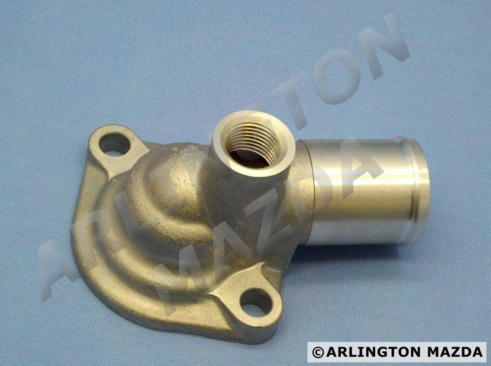

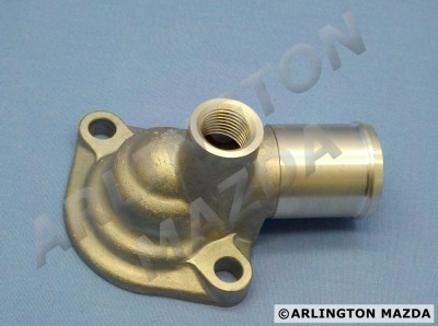

Příspěvekod Jr. » 16 dub 2015, 11:22
Teprve si dávám dokupy věci...pár otázek.
-termostat "housing" za NA 1,6 - má vypadat takto? Díra se něčím zadělává?
-kde koupit těsnění? Bohužel jsem je nedostal. Nevím jestli se ztratily někdo po cestě, nebo sem si je nezaplatil, ale to už je šumák. Jen by se mi hodil nějaký tip, jestli jsou k sehnání i v čr.
Díky
Jr.
Příspěvky: 664
Re: P: coolant reroute kit (spacer + blanking plate)
Příspěvekod whisper » 16 dub 2015, 15:50
Áno, NA 1.6 housing je to henten diel na foto. Čo sa týka zátky na dieru a tesnení, všetko mám k dispozícii a aj posielam ako súčasť kitu.
