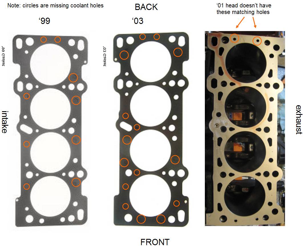

Jak je to s touto upravou na vozech NBFL? Jsem z toho zmaten.
Zde pisou: http://coolant-reroute.com/ ze od roku 2001 doslo k uprave tesneni pod hlavou, ktera omezuje prutok u 1. a 2. valce a tim padem se dostava vice "studenejsi" chladici kapaliny k 3. a 4. valci. (Zda jsem to dobre pochopil)
Dneska mam v planu tuto sadu koupit a jeden mistni clen mi dokonce rekl, ze napriklad na 1.8 NBFL se coolant reroute kit nesmi dat, ze dojde k obtekani hlavy :)
PS.: Tak jsem asi nasel odpoved: http://www.mx5ireland.com/forum/viewtop ... =14&t=6938
Ale porad mi vrta hlavou, ze mi nekdo jiny rekl, to nebude fungovat :D

U NBfl je snažší se na to vysrat, protože už se to výrobce snažil kompenzovat jiným těsněním. Resp bych to radši ani nepokoušel.

Najlepšie (ale nie najlacnejšie) riešenie je kúpiť si NB tesnenie pod hlavu a spraviť reroute. Coolant-reroute je moja stránka, takže ak máš nejaké otázky, sem s nimi.

Veet píše:Jeden mistni clen mi dokonce rekl, ze napriklad na 1.8 NBFL se coolant reroute kit nesmi dat, ze dojde k obtekani hlavy :)
Jediný rozdiel medzi NB a NBFL je v tomto:
Nech mi niekto vysvetlí, ako tu reroute zapríčiní obtekanie hlavy, keď vstup chladiacej vody je vpredu motora, výstup vzadu a voda pri reroute prúdi zdola hore a spredu dozadu. By ma zaujímal ten miestny šaman, čo tu šíri nezmysly.
Viac info všeobecne k reroutu môžete nájsť aj tu: http://coolant-reroute.com/

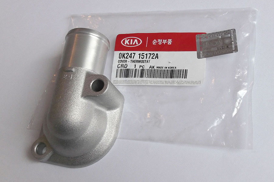

Mám už skladom aj Kia housingy za 19€ pre tých, čo nemajú kde zohnať 1.6 NA prírubu.

Předpokládám, že to budu já a když se na ty těsnění důkladně zadíváš, tak uvidíš proč to tak je...
whisper píše:

Ja ale tvrdím, že na NBFL máš použiť reroute s NB tesnením (vľavo). Ak tam niekde vidíš problém, poprosím vysvetliť, lebo o tom počujem prvýkrát.

To jo, NBfl motor s NB těsněním je pro reroute správně. Ale jak jsem psal Veetovy, není dobré kombinovat reroute s NBfl těsněním.
