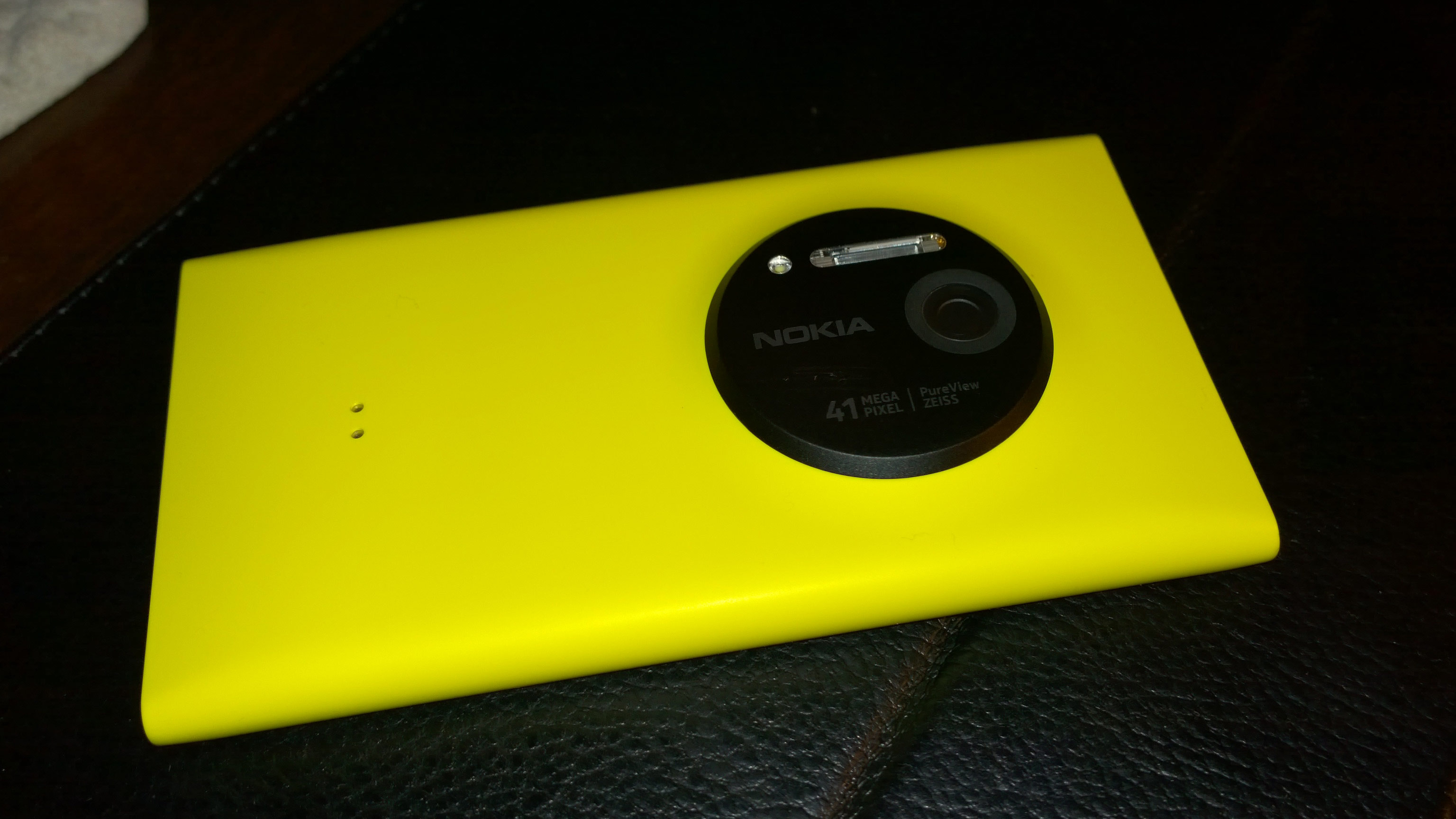

vhml píše:Paráda. Jsem rád, že ta bílá povedla celkem trefit.
Překvapuje mě kvalita fotek. Začínám mít pochybnost, že můj chytrej telefon není tak chytrej jak se tváří a focení mu taky moc nejde :-)
PS.: Taky sis mohl vyměnit tu jednu žárovku podsvícení :-)
Jo, taky z toho mám radost :)
Za kouzlem mých fotek, včetně všech v mém vlákně, stojí Lumia 1020, což byl až do letoška nejlepší fotomobil posledních let co do kvality fotek - senzor 2/3" Carl Zeiss, f/2.2, 41 Mpx, optická stabilizace :) až letošní top modely (ceny 20k+) od Googlu, Samsungu a Applu kvalitu dotáhly až předčily (Google Pixel) mýho dědečka z roku 2013. Samozřejmě se to nedá srovnávat se zrcadlama, ale to je jasný.
Odfotil jsem s ním loni i letos Island a fakt jsem rád, že jsem tenhle telefon pořídil.
Tím končím offtopic :lol:
