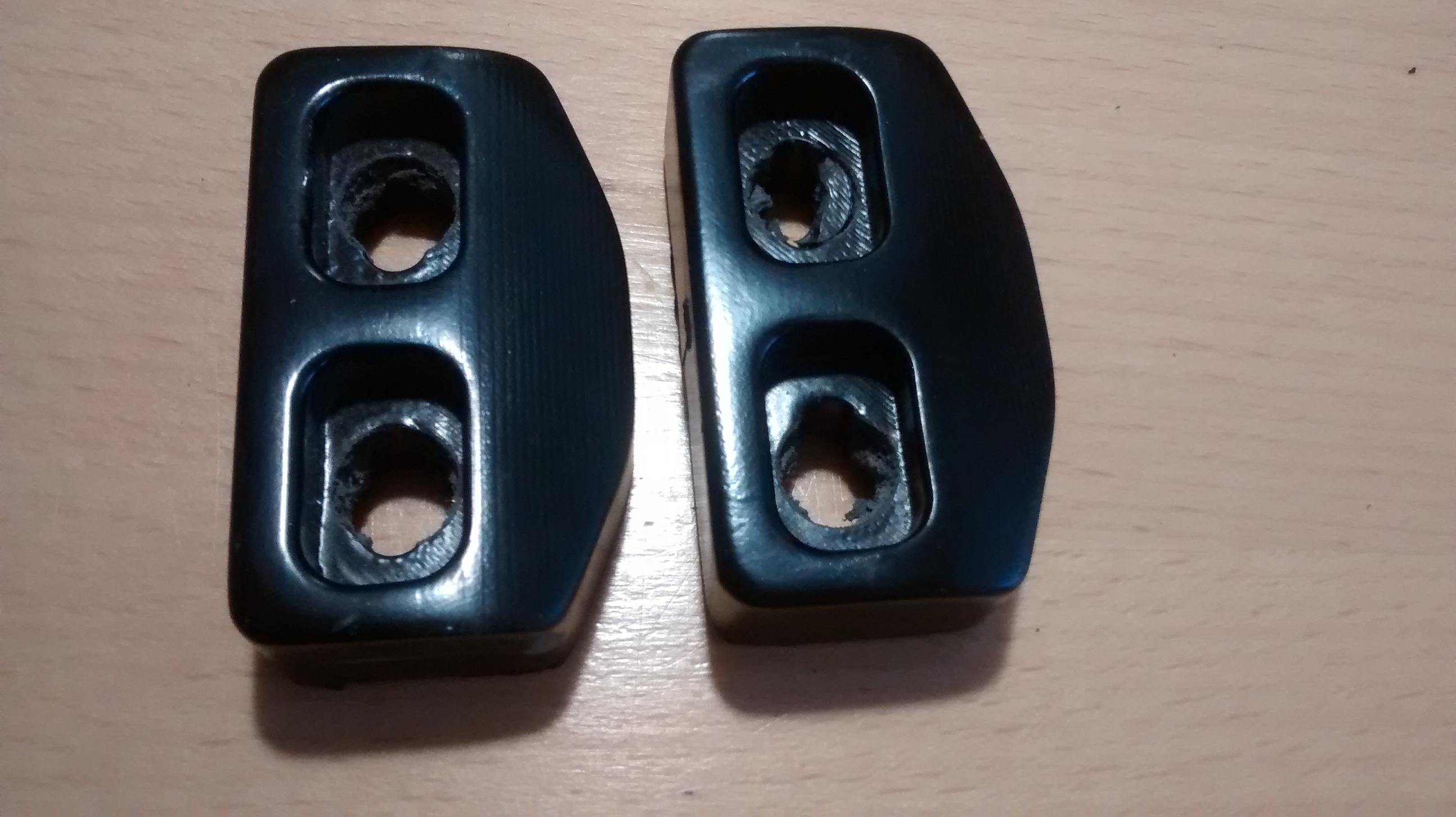

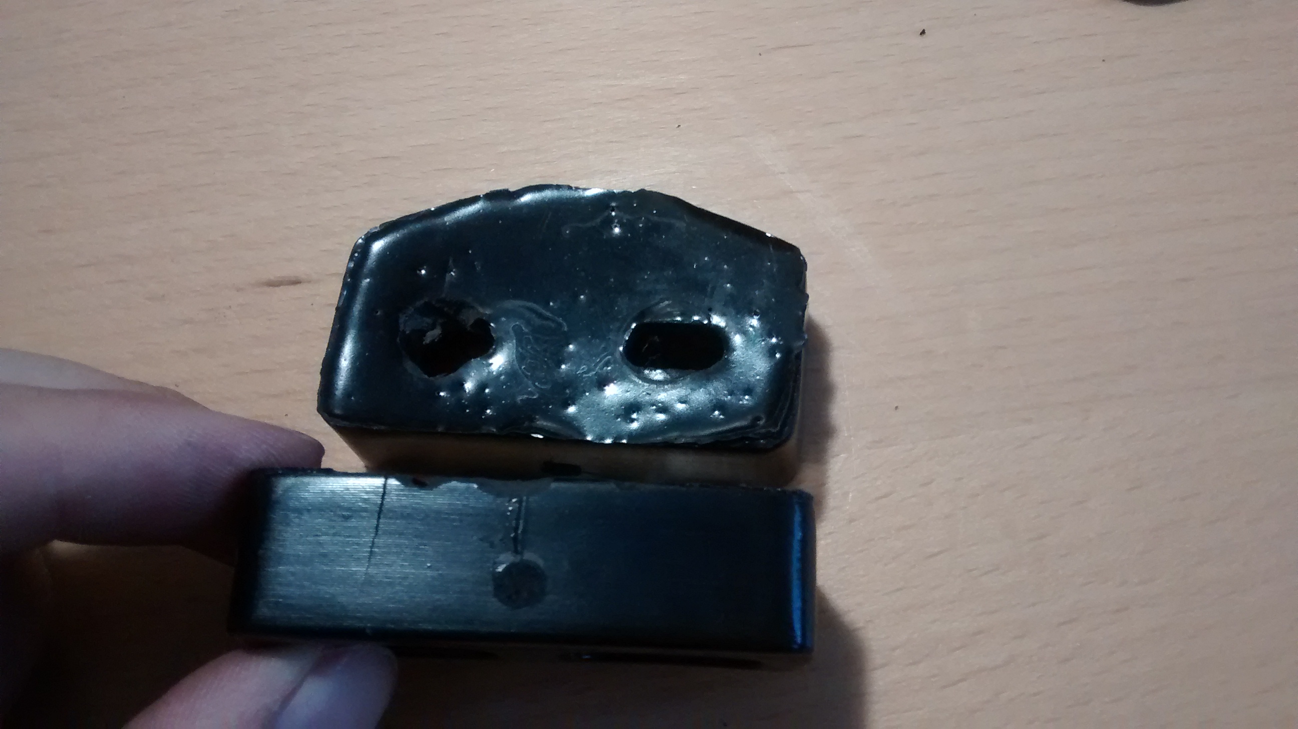

Po několika velmi málo tisícovkách kilometrů dávám report.
Přes mnou vznesené dotazy na materiál (viz druhá stránka vlákna, edit: čtvrtá) jsem dorazy v dobré víře koupil a namontoval.
Mohu říct, že i přes naštelování a dotažení do správné pozice se plast výrazně ošoupává od dveří (auto nepoužívám denně, spíše na výlety, takže počet zavření dveří je malý).
Dorazy jsem musel několikrát dotahovat a pozicovat během toho, co jsem je měl na autě. Teď kvůli lakování se musely sundat, při nandavání zpět mi šroub prošel úplně skrz.
Během toho, co to bylo na autě si podložka prokousala cestu celým plastem, tzn. plast se pod podložkou doslova vydrolil (dotahoval jsem s citem a i kdyby ne, tohle by se stát prostě nemělo).
Navíc od namáhání oba dorazy praskly. Nevím, jestli ještě na autě nebo během dotahování zpátky, to jsem předtím nekontroloval. Foto:
Cením si cizí práce, mě prostě velmi zklamal materiál. Neberte to jako hejt, ale mojí zkušenost.
Myslim si, že při větší podložce a dotažení momenťákem na cca 20-30 Nm bude doraz dveří fungovat dobře.

a pritom si stačí vyrobiť podložku medzi šrob a doraz aby rozložila tlak na cely ten otvor. ale ano, mohlo to byť v kite ;)
