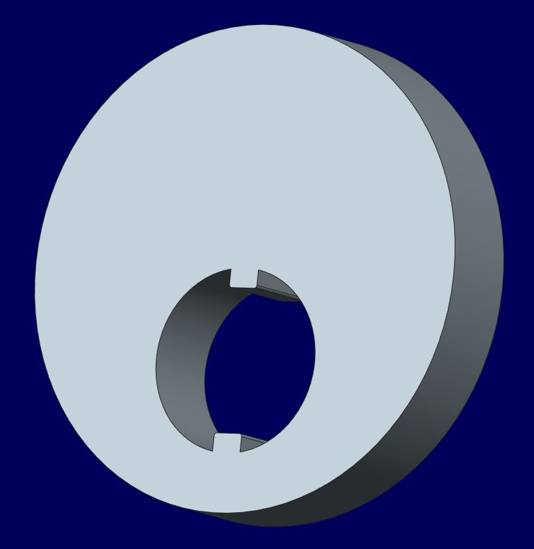

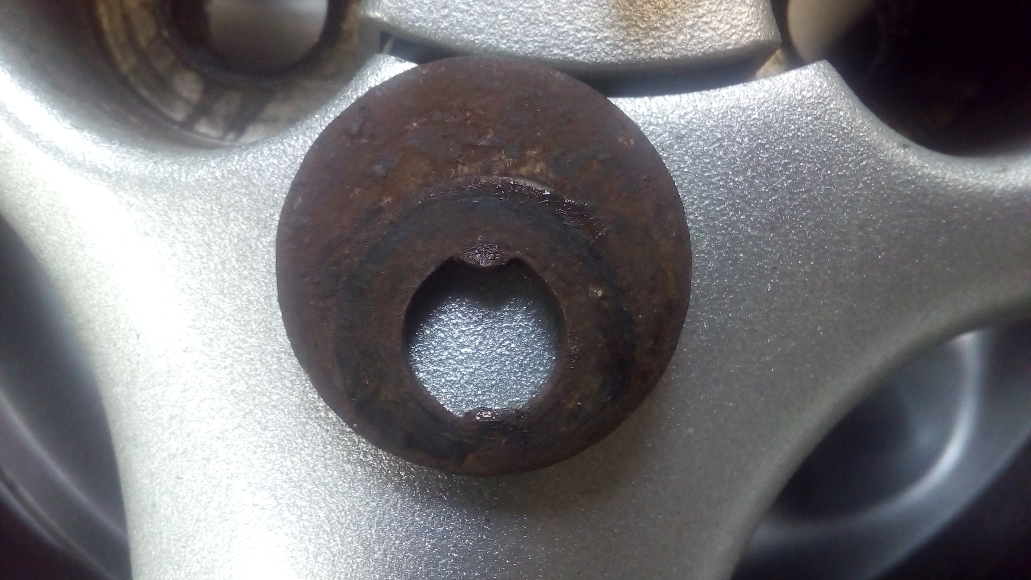

...Jelikož jsem tak dlouho utahoval klepající excentry, až jsem si je moudře zkurvil... :lol:
Budu nechávat dělat nové podložky, budou zesílené ( 6mm namísto původních 4mm ), zřejmě i nazinkované. Kalení jsem zavrhnul, protože pak by to přežila podložka, ale zničil by se šroub. Je to novější typ, kdy jsou na šroubu dvě drážky, ne nafrézovaná plocha ( takové prodává Hroche ). Budou bez stupnice.
Jedná se o hurá akci, zítra nechám vyrobit prototyp, ozkouším a v úterý je nechám udělat všechny.
Pokud máte zájem se někdo přidat, tak se hlašte. Cenu zatím nevím, ale počítám, že by to nemělo být víc jak nějakých 50Kč/kus. Samozřejmě bych před výrobou dal definitivní cenu.
