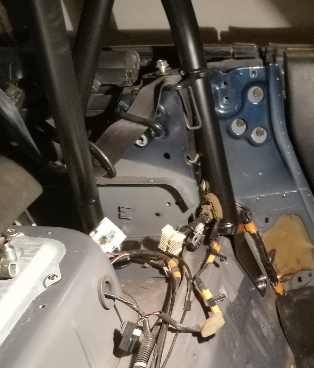

Abych se k tomu teda taky vyjádřil ;) s určitými rozměry co se mi nezdáli jsme s výrobcem bavili a vysvětlili si to. U mě je hlavní problém harnessbar, který je moc nízko a navíc 5mm rozdíl na každé straně tudíž mi NEJDE napasovat do auta bez toho abych musel řezat kus kastle (slupek kde je pás) což se mi vážně nechce a nemyslím si že by to tak bylo správně.
- HB už je opřený o kastli a zadní noha rámu stále 3-4mm ve vzduchu
Nicméně s výrobcem i s whisperem je skvělá komunikace a můj problém se řeší k mé spokojenosti ;)

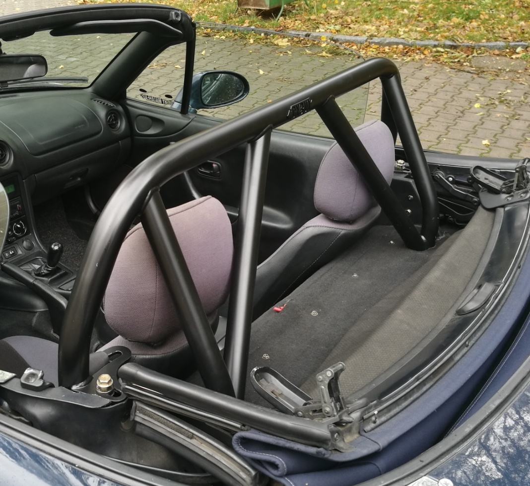

Ja teď o víkendu náhodou Cybul. Je z te červené co se koulela. (Svary ok, ohnuty nebyl sednul přesně, vlastně měl jen asi 5 škrabanců ani žadná ploška na trubce)
Ale k věci, původně jsem chtěl ten co tu děláte, ale jsem moc rád za ten Cybul. Je širší takže sedačka jde dát mnohem dál, a vejde se do něj i origo windshot (na fotce ještě bez) chytá se dole za šroubení pasu, jediné co mě na něm mrzí je to provlečení pasu nahoře, ale lepší než to mít nějak pod uhlem.

JohnyS - jak dobře ti chodí navíjení pásu s tím rámem? mám cybul dvouoblouk a FL sedačky a žádná sláva to není, moc se tomu kolem té sedačky nechce.

Zatím jsem si ho s tím rámem zapnul asi 10x a jen jednou jsem zaznamenal problém když jsem ho tak blbě přehodil, že se zamotal :D
