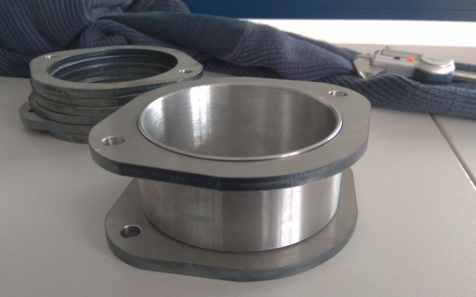

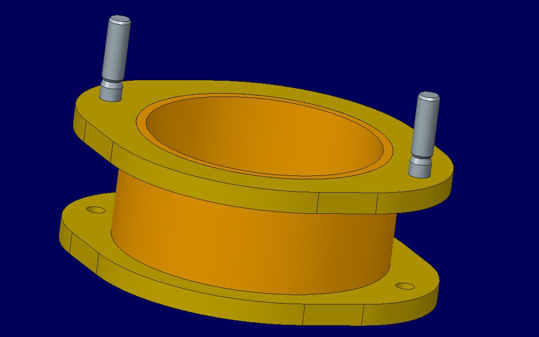

Pokročil jsem s vývojem, mám první prototyp hotový. Nakonec jsem šel cestou podložení horního uložení pro snažší výrobu. Montážně by to neměl být problém. Jen odpojit stabík a rozpojit jedno rameno od těhlice, aby šla ramena pustit dostatečně dolů.
Aktuálně sháním někoho, kdo by byl ochoten to otestovat, protože já to na svém autě nezkusím dřív než za měsíc, protože mám ještě dvoje závody do té doby.
