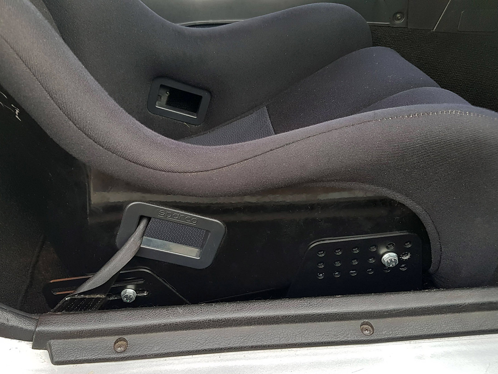

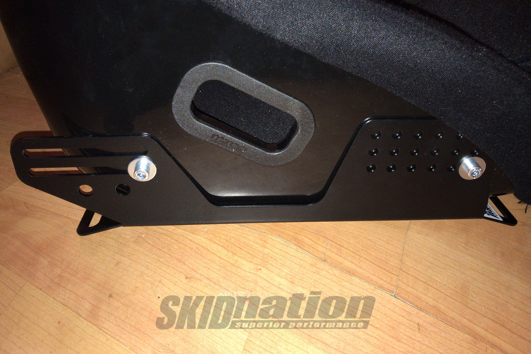

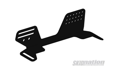

Ahojte,
ponúkam držiaky sedačiek - 3 mm oceľ, navrhnuté podľa požiadaviek FIA. Váha len 1,8 kg na sadu (jedno sedadlo). Čo som počul prvé referencie, tak chalani v UK ich veľmi chvália - vraj sú oveľa lepšie, než držiaky napr. od JB Fab a majú výbornú polohovateľnosť sedačky, vhodnú aj pre nižších ľudí. Držiaky majú diery na upevnenie pásov pre NB/NBFL (v závislosti od použitej sedačky môže byť potrebné si vyrobiť medzikus z kúska plechu alebo to odsadiť podložkami). Povrch je matná čierna prášková farba.
Otestované na sedadlách:
Cobra Monaco (incl. Pro and Sport)
Cobra Suzuka
Corbeau Club Sport
Corbeau LE-Driver
Corbeau NFX
Corbeau Sprint
D2 Racing
Mirco RS1 3D
Motamec MRX
Recaro Pole Position
Recaro SPG
Sparco Corsa
Sparco Grid 2 (treba trocha odrezať z držiakov)
Sparco Rev
Sparco Sprint
Thrash Racing
Cena na jedno sedadlo je 54 €, pri kúpe dvoch 99 €. Doprava Slovensko 4 €, Česko 9 € alebo si ich môžete vyzdvihnúť osobne v Bratislave. Podľa referencií zákazníkov sa nám podarilo spraviť jedny z najlepších držiakov na trhu.
