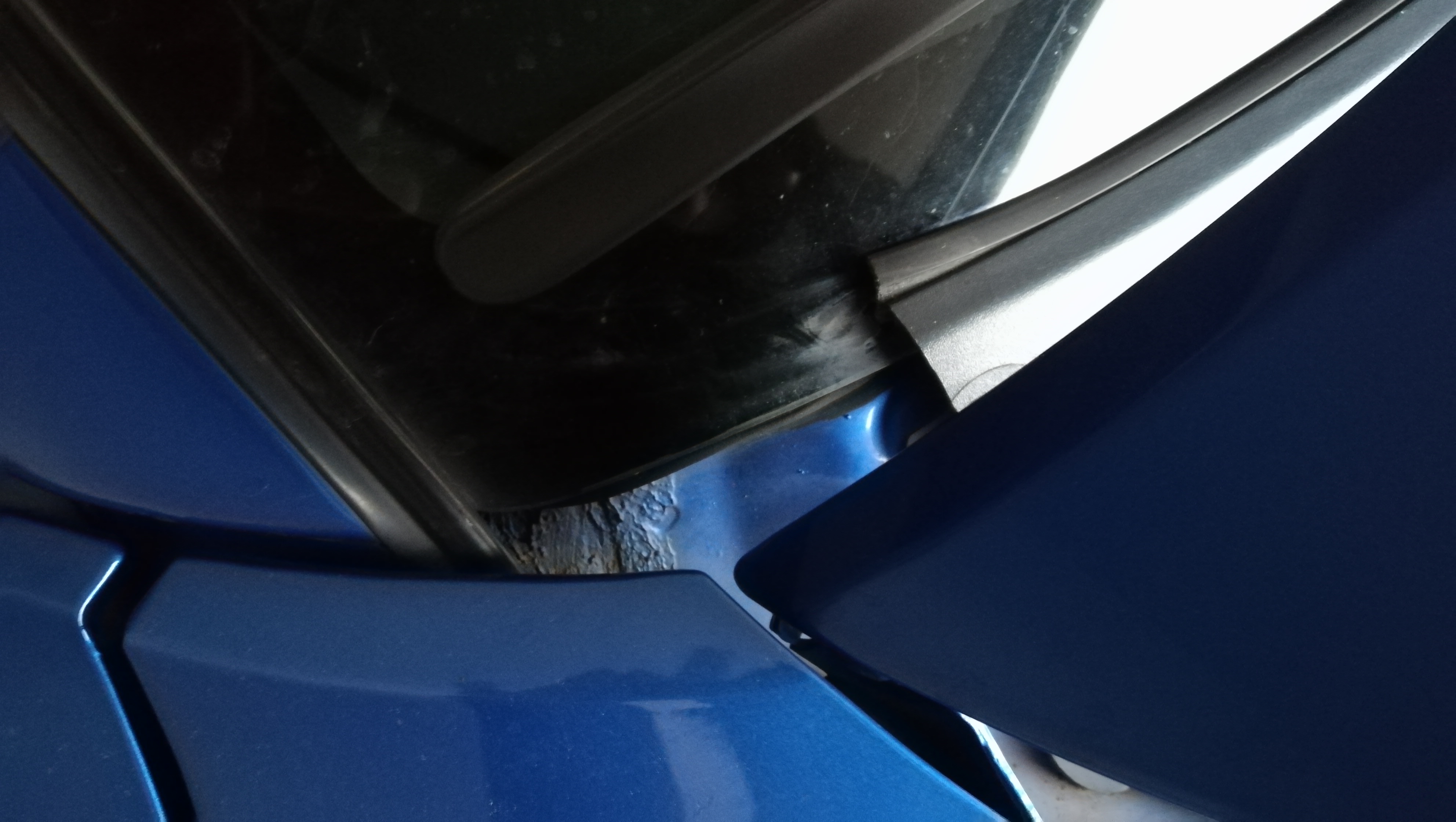

Rovnou poprosím o radu- pochopil jsem, že asi jako více lidí, mám ulomený kus plast. panelu pod stěrači, viz foto.
V Mazdě mi dali cenu přes 4tis Kč, na vrakáčích samo hledám, ale pomohlo by, kdyby ten díl byl stejný ještě pro nějaký model.
Případně je ještě jiná možnost?
Našel jsem nějaký na shopech v UK, cena okolo 3tis Kč bez dopravy.
Diky za rady. ;)
Radek

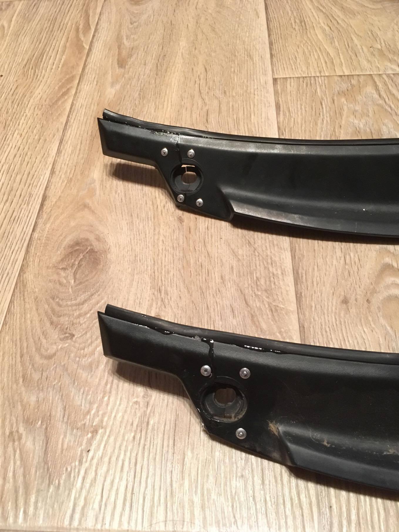

Jinak doporučuji vzít kus alu plechu, podložit, pronýtovat a nýtky začernit, jde o tak malý kousek, že to jde vidět opravdu minimálně.

Jinak já to mám taky slepené, bez nýtování a drží.

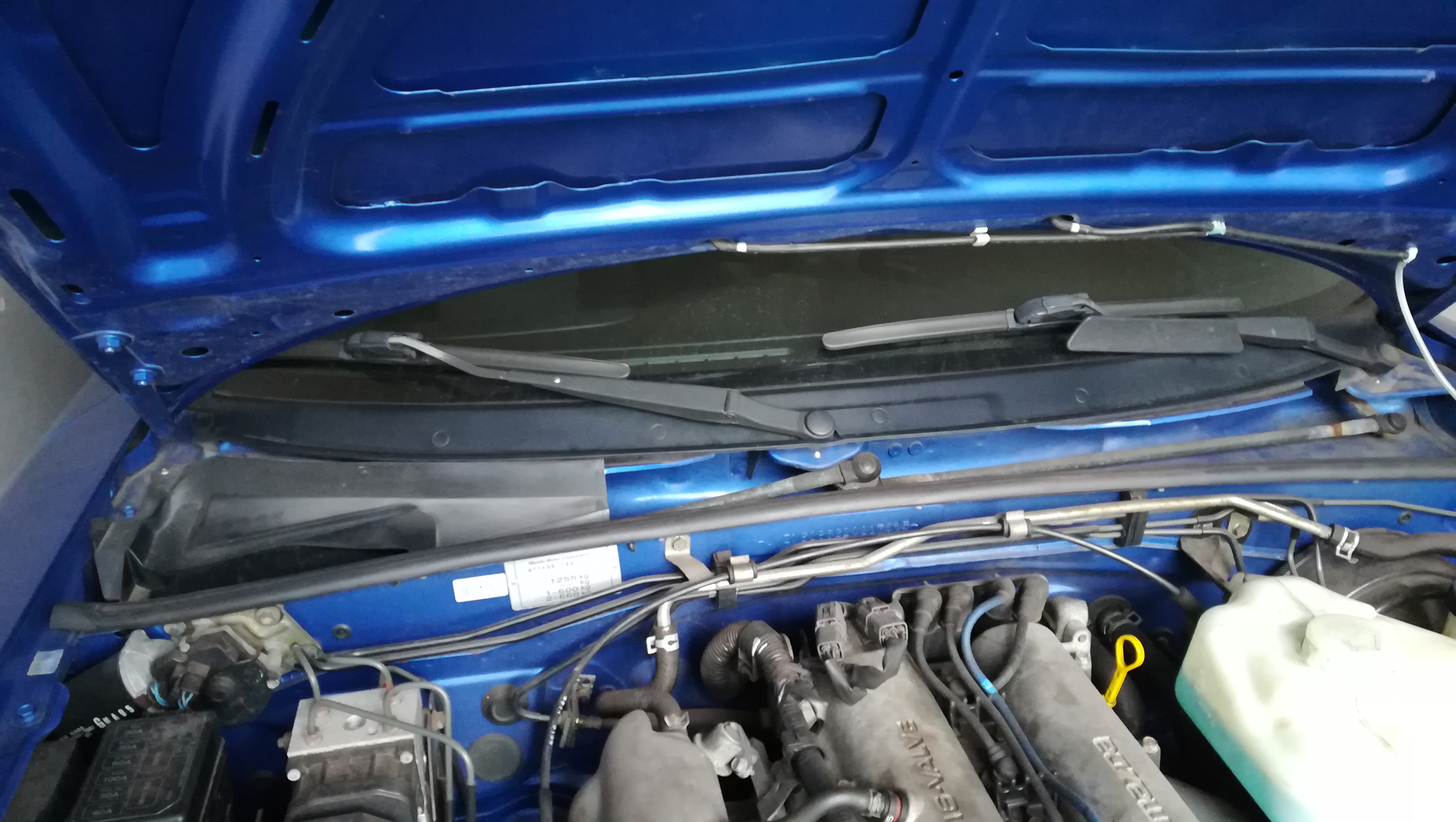

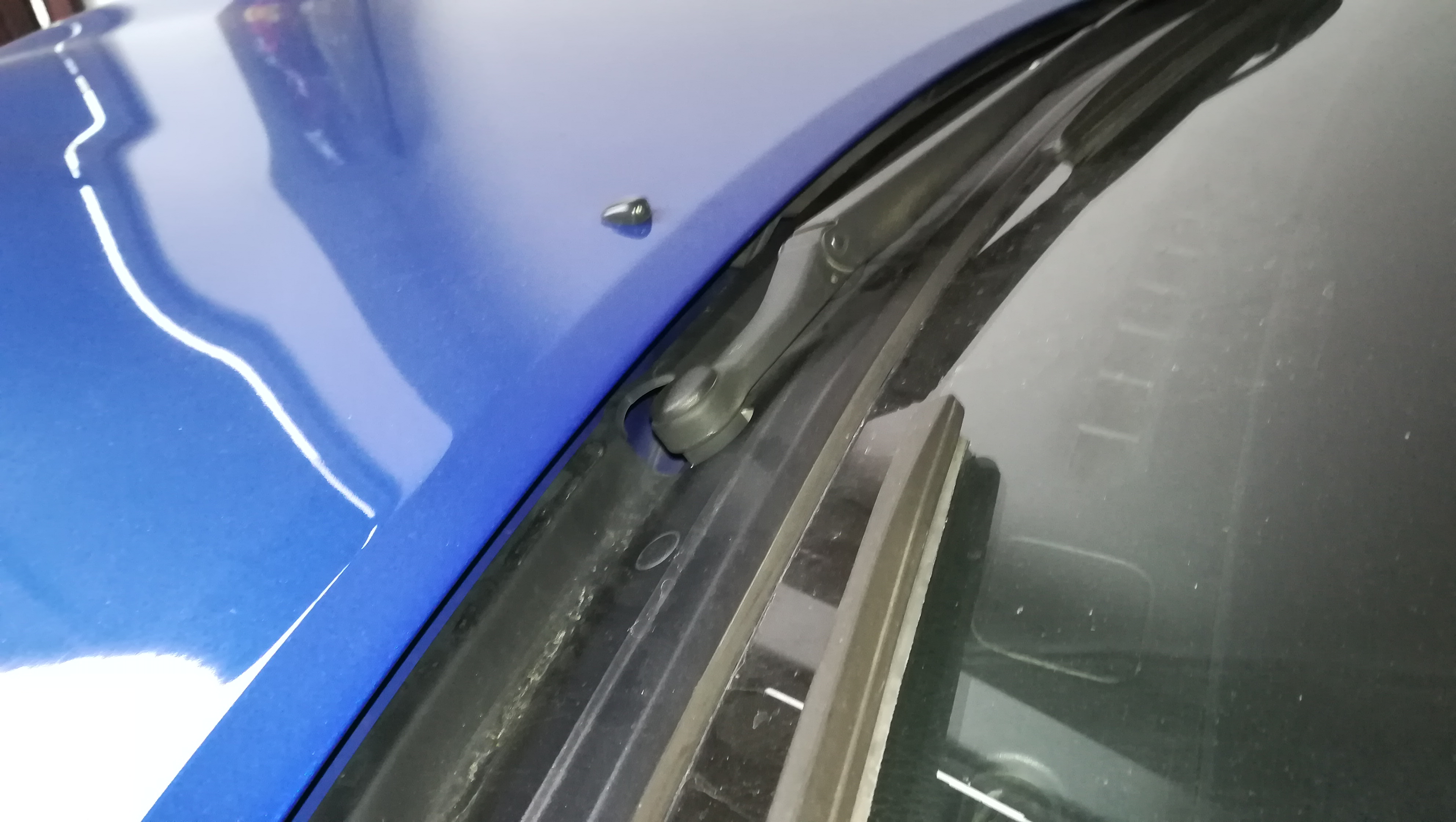

Ten samotný význam originálního dílu mi stejně vrtá hlavou, pokud nejde jen o zakrytování zakončení skla- schváleně jsem udělal ráno fotky a je vidět, že voda si skrz něj stejně cestu najde- ať už otvorem pro stěrač uprostřed, nebo po bocích apod.
Otázka je, jestli ta průchozí voda dál něčemu vadí, protože při pohledu pod kapotu to tak nevypadá...

Díl pouze zakrývá spodní hranu skla, voda steče po něm, nebo pod něj do kanálku pod oknem a vyteče po A sloupku... Pokud Ti stačí díl na opravu, tak napiš SZ ;).
