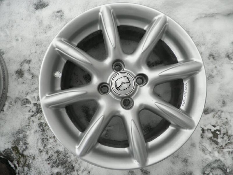

Kluci,neznate nekdo tyhle kola,udajne maji byt origo mazda.Nemuzete mi nekdo k nim rici neco blizsiho? Vaha,kvalita?
