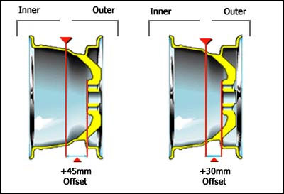

Je to v TP, jsem trdlo. Mám tam 6,5JJx16 ET40 a 7Jx16, pneu 205/45 R 16 80H. Nevím sice jestli mám na autě 6,5 nebo 7, ale jaký je mezi nimi rozdíl a proč není u 7" uvedeno ET, jen to někdo blbě napsal? Co je vlastně přesně ET?

ET neboli offset:

Aneb vzdálenost dosedací plochy kola od středu disku. :)

Díky. Takže čím víc vystrčený ráfek ven, tím menší pozitivní ET, popř. negativní, je to tak? Když tedy vezmu zmíněné ET40 z standard, tak když budu mít např. ET30 nebo 15, ráfek bude vystrčený víc ven. ET je udávané v milimetrech?

Jo jo, rozumíš tomu správně. A je to v mm. ;)

hej, cim mensie ET, tym viac vystrcene koleso von.. a ci to je v mm.. myslim ze hej, ale nie som si celkom isty..
