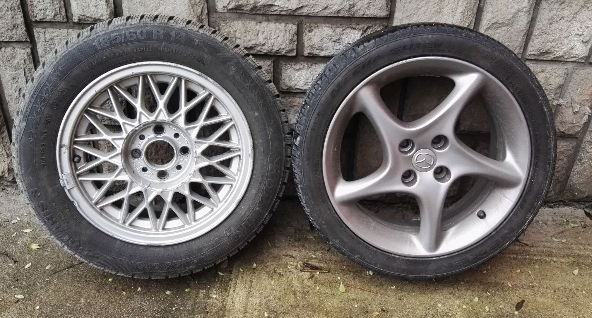

Prikladám foto pre porovnanie - 185 / 60 R14 vs 215 40 R16 vedľa seba.
