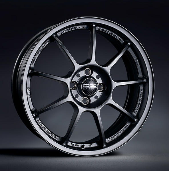

Mám 2 favority - OZ Ultraleggera 7x16 ET37, hmotnost 6,46 kg, ale teď jsem narazil ještě na OZ Alleggerita HLT 7x16 ET30, kde je hmotnost ještě menší - 6,02 kg. Kolo je opriti Ultraleggera o něco dražší, ale je ještě lehčí. Co na něj říkáte, nemáte s ním někdo zkušenost a hlavně - půjde ET30 na NBFL se standardním podvozkem?

Příspěvekod kubec99 » 10 říj 2013, 11:05
Iste ze pojde. Ja mam 16x8 ET 20, a auto znizene cca o 4-5cm a je to tak akurat aby sa koleso nedotykalo lemov.
Takze myslim ze 7x16 ET30 bude bez problemov ;-)
