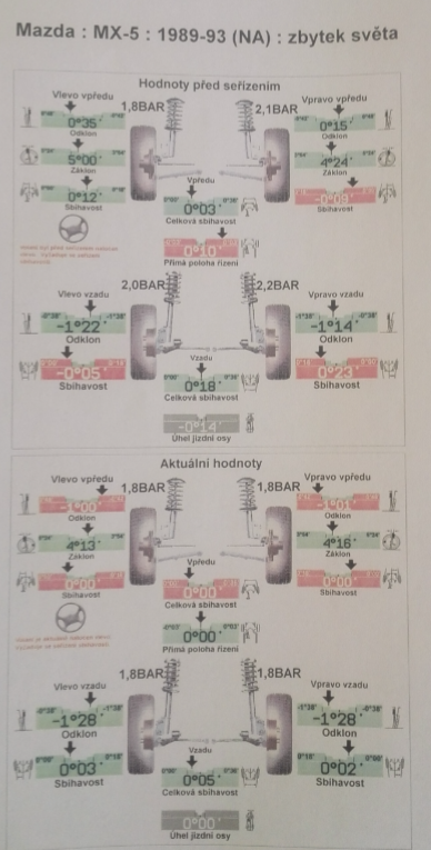

Příspěvekod flyingislife » 06 bře 2017, 18:46
Tak som tam dnes bol, síce ma dorazila tá cena 54€, ale mám nastavenie aké som chcel, záklon sa pri tom odklone na predku vraj nedal nastaviť viac,
Posielam výpis pred a po, je to NA 91, sériový podvozok ale na 6J R15 195 50 kolesách.:

Příspěvekod jarka » 06 bře 2017, 21:06
To vypadá skoro tak jak si představuju i u sebe, dej pak prosím vědět jak se to chová až to projedeš.

Příspěvekod flyingislife » 06 bře 2017, 21:14
Zajtra idem 400km úsek, tak to preverím a večer napíšem poznatky :)

Re: Geometrie
Příspěvekod flyingislife » 07 bře 2017, 15:37
Tak dojmy,
Auto je brutálne stabilné a neutrálne, až by som povedal blbuvzdorné v zákrutách, kludne by som zniesol ostrejšie nastavenie na pretáčavosť, zatiaľ to ale nechám tak, určite odporúčam tento setup na stabilné nastavenie auta. Ešte to budem testovať ale mám z toho skvelý pocit, ale aj by som uvítal trošku pretáčavosti :)

Příspěvekod jarka » 07 bře 2017, 17:54
Ještě bych možná zkusil trochu polaborovat s tlakama. Co jsem zkoušel na svým autě, tak už změna vzadu o 0.05-0.15b směrem nahoru to trochu rozvlní.
