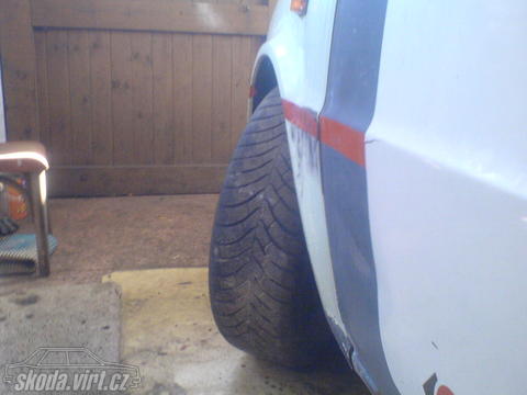

Příspěvekod vhml » 12 bře 2017, 20:33
Laboroval jste někdo se zvětšením záklonů úpravou silentbloků? Teď je měním a když je mám v ruce tak je potenciál si posunout jak horní rameno dozadu, tak spodní dopředu. Obé o cca 5mm tudíž mi to vychází na přidání přibližně 3 stupňů záklonu.
Příspěvky: 1070
Re: Geometrie
Příspěvekod Robo96 » 13 bře 2017, 09:48
to by si mal cca 8stupnov zaklon /podla stavu ramien/, co by si tym chcel dosiahnut? to je uz setup tak na drifty :shock:
Re: Geometrie
Příspěvekod vhml » 13 bře 2017, 10:37
Na slalomy je to nezbytnost. Jezdili jsme 11 stupňů na škodovce.
