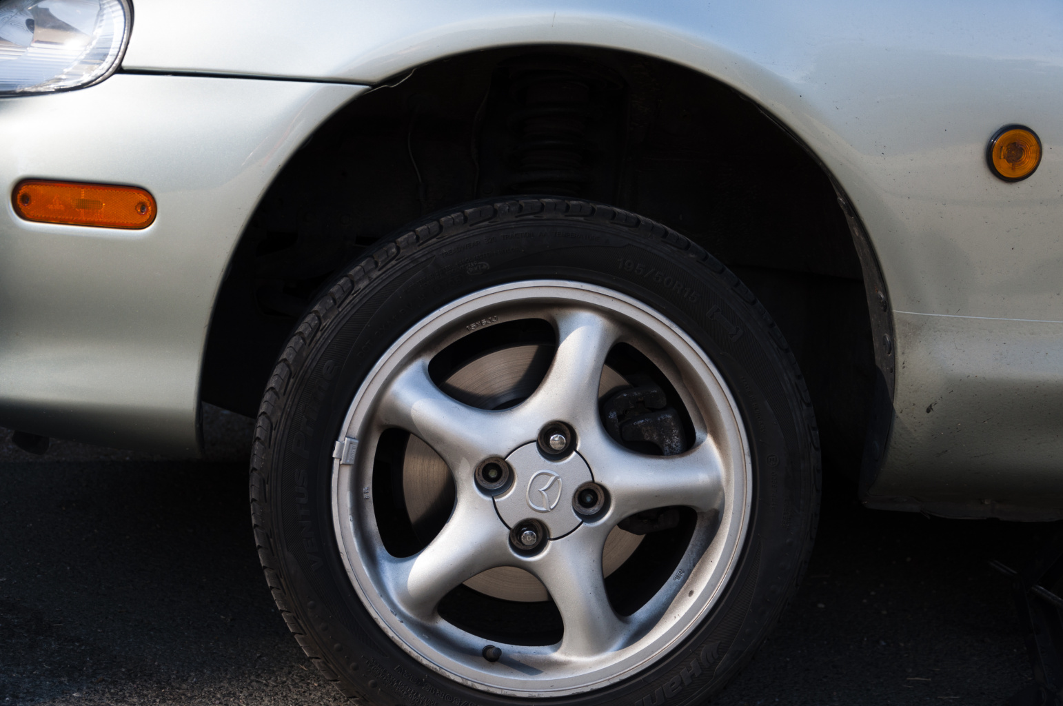

Mam dotaz: vlezou se 15" kola na NBFL Sportive? Asi ne, no zeptam se ;)

NBcka mely 15ky jako zaklad,ne?

origo 15 se vlezou na velké brzky.. Někde mám i fotku

2LJ: ale ne Sportive, ty maji 16" a vetsi kotouce a muze byt problem ze se nevlezou trmeny.

Andre_fux píše:origo 15 se vlezou na velké brzky.. Někde mám i fotku
origo myslis tyhle? Tak to najdi, to mne zajima ;)

Zalezi jaky kola, no...ty origo jsou v tomhle dobry

Ano, ty myslím.. už je hledám..
EDIT: Tak tady je důkaz, že se vejdou.. Zkoušel jsem i zadní, ale ty jsem už nefotil. Zadní se také bez problému vejdou
přední velká brza

Příspěvekod MXfanda » 11 kvě 2014, 11:49
Supr, dik 8-)
