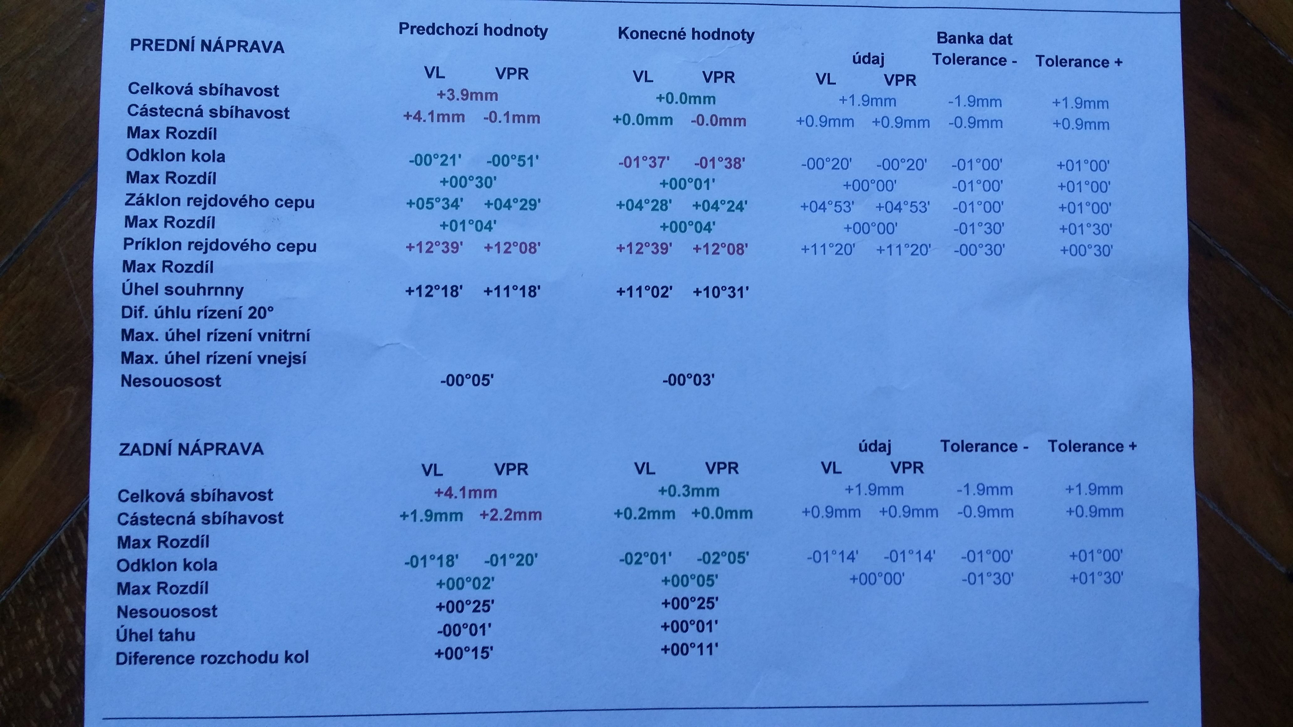

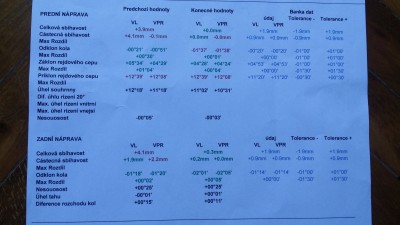

Příspěvekod Stone7558 » 12 zář 2017, 14:12
vhml píše:Správně nastavená sbíhavost ani odklony gumy nepoškozují. Až vzájemné nevhodná kombinace těchto dvou veličin.
Ahoj,
vyjadřoval jsi se ke geo, já to mam takkhle (ten konečný stav) a na zadku se mi strašně sjíždějí vnitřky. Říkaj jsi, že to není jen o odklonu, ale o sbíhavosti ve spojitosti s odklonem. Mrkni na to pls a povez mi co mam na tom špatně. Chci kupovat nový gumy a nechci je hned ničit špatnou geo. i když tohle je nastavení sport co tu všude koleje jako osvědčená kombinace hodnot.
Dík moc
Psal jsem zároven i s těma podložkama
Mx-5 NA 1,8 RED
Stone7558
Příspěvky: 274
Registrován: 29 pro 2015, 22:44
Re: Geometrie
Příspěvekod Robo96 » 13 zář 2017, 07:21
1.5 stupna zbiehavost na zadku je riadny masaker, to ti tam kto dal/poradil taku zhovadilost? :) vacsinou sa dava celkova 0 alebo 1/16", teda 0º15' tak ako mas vpredu. kazdopadne tam je pes zakopany
