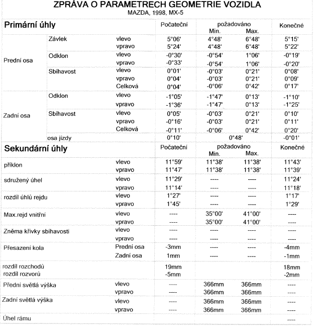

Příspěvekod Raduna MX5 » 09 čer 2011, 21:36
Já byl na geošce před 3 tejdnama. Přikládám protokol, přiznám se, že mu prd rozumim. Bylo mi řečeno, že přední kola byla v poho, že se musel štelovat hlavně zadek a že ten zadek je už nadoraz. Ale nevim teda co to jako znamená. Jestli budu muset něco vyměnit , nevim... A já myslel, že bude rozhozenej předek po tom výletě do škarpy předloni. Jinak sem byl na geošce prvně co to auto mám. První dojem je, že se hodně zklidnil volant, tolik se netřese zleva doprava. Cena geošky 600 Kč u nás v DC.

Příspěvekod Krenstik » 09 čer 2011, 21:41
U koho jsi byl? Je mi ten protokol povědomý
jinak jsi mohl pohrát i trošku s těma odklona vzadu a ev. i vpředu......

Příspěvekod Raduna MX5 » 09 čer 2011, 21:46
Krenstik píše:U koho jsi byl? Je mi ten protokol povědomý ..
Ford Homolka Děčín
Já to tam dal a že chci geošku a po práci si to až vyzvednul hotový, takže se mně nikdo na nic neptal...

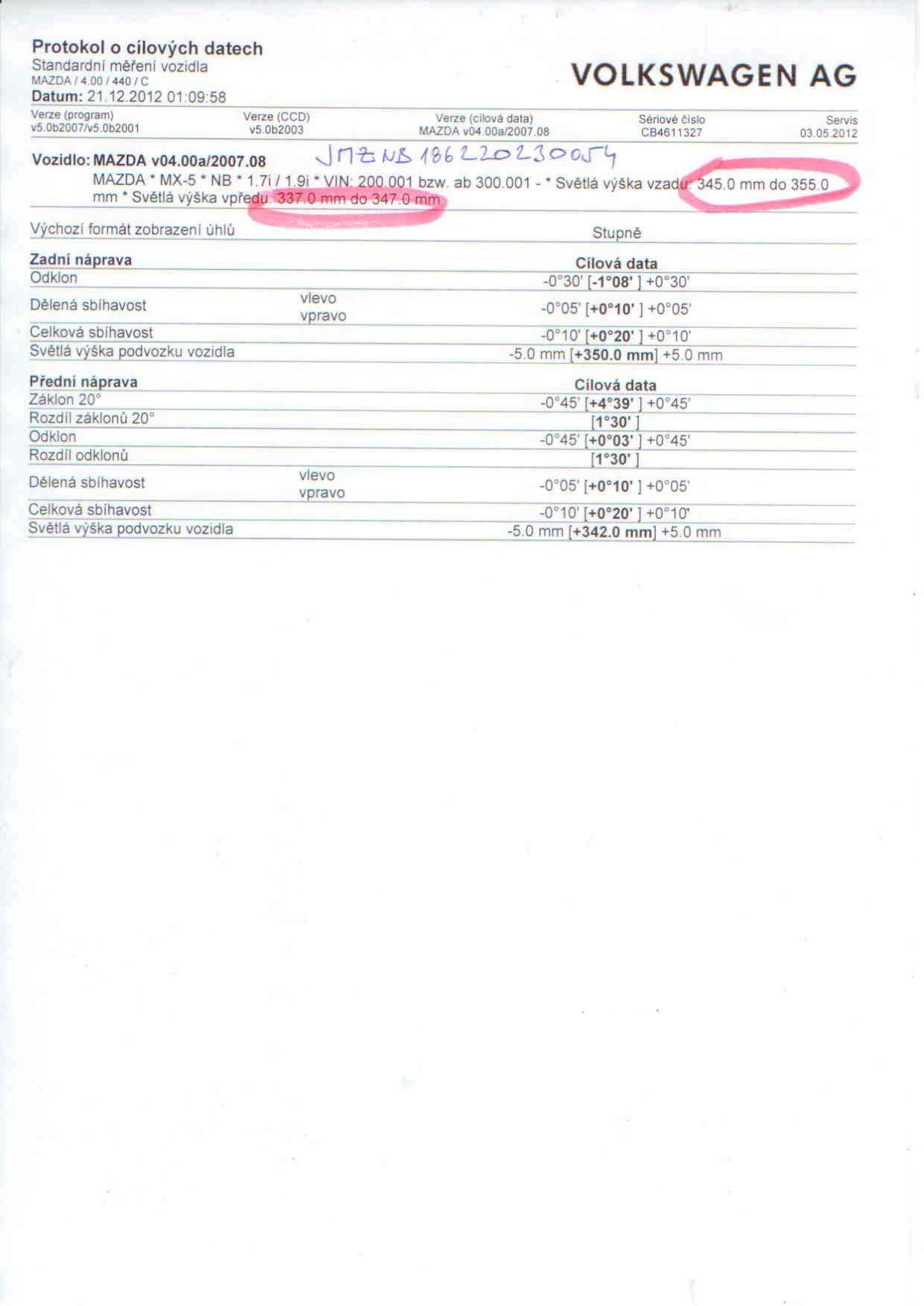

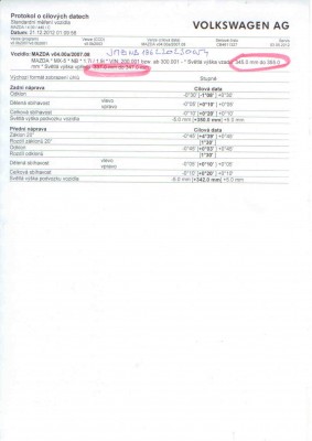

Příspěvekod liborch » 21 pro 2012, 13:51
Mrkněte do přílohy, jsou tam cílová data pro model NB 1.6, rok 2002.
Jediná chyba je, že je tam vyšší světlá výška - je to zakroužkované červeně
(měřeno od středu kola k lemu blatníku)
Na své snížené MX jsem však naměřil výšku pouze 310mm
Mám to nechat seřídit na cílová data v příloze?

Re: Geometrie
Příspěvekod PavelS » 28 pro 2012, 21:37
Ani nápad - trochu polovit na netu a pak nastavit podle sebe ;) 8-)
