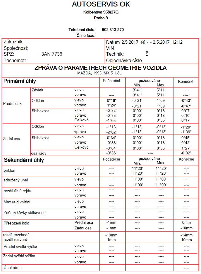

Příspěvekod Stone7558 » 08 bře 2018, 15:46
takhle to ted mám (vidíte jediný problém na sbíhavosti zadku?)

Příspěvekod jarka » 08 bře 2018, 16:05
A proč tam máš tak velkou sbíhavost, když doporučovaná maximální celková je jen 36' ? Pokud chceš být jó v bezpečí tak tam jebni nějaký 10-15' celkové sbíhavosti na zadku a uvidíš. Na mě tam máš ještě zbytečně velký odklon na zadku vůči předku, ale jinak je 1,5° negativ celkem v poho. Tak jak tomu rozumím to bude spíš nedotáčivý, páč ten zadek stabilizuješ velkou sbíhavostí (která se pod plynem ještě zvětšuje) a ještě máš vůči předku větší grip v zatáčce. Ale nemám patent na rozum, takže to je třeba blbost a povolanější ti to vysvětlí líp.

Příspěvekod Fernie » 08 bře 2018, 21:57
Jak píše jarka, přijde mi ta sbíhavost hrozně velká, stejně tak odklony. Nebál bych se dát předek na -1.

Stone7558 píše:přikládám fota, nastavené a doporučované geo
D9ky moc za rady
Pokud se ti podari nastavit variantu sport, je to urcite dobra varianta na vyuziti, ktery pises.....
V protokolu, ktery postujes je nekolik veci, ktery bych opravil.
Predni odklon - pokud lze nastavit vic, udelej to
Predni sbihavost - nastavit na 0, jakakoli sbihavost je je podle me prilis konzervativni a podporuje nedotacivost
Zadni odklon - zkusil bych nastavit obe strany stejne a jak rika jarka, vzhledem k hodnotam vpredu je otazka, jestli ho nesnizit ( lepsi by byl vetsi odklon vpredu...)
Zadni sbihavost - to je opravdu spatne, pro konzervativni setup dej sbihavost v ramci tovarnich hodnot, pro agresivnejsi (pretacivejsi) nastaveni dej az 0 ;)

Příspěvekod Stone7558 » 12 bře 2018, 10:24
Ahoj,
Btw. mam samosvor, ovlivňuje to nějaké hodnoty (např. sbíhavost na zadku, či jiné?) nebo i tak je nastavení Sport mě mě to nejvhodnější nastavení?
Gumy teda jsou obyč silniční 195/50 r15 7j disk, podvozek je oproti sérii o tak 3 cm sníženej, tlumiče bilstein b6, pružiny eibach prokit plus 2 cm podložek mezi pružinu a uložení vepředu a 3,5 cm vzadu - jinak se s tím nedalo jezdit jako to bylo nízké a prkené)
moc díky všem za reakce :-) Chci aby to auto mělo tak nějak vyvážené chování, jak to mx-5 má mít, s tím, že samozřejmě preferuju rozumnou přetáčivost, před nedotáčivostí, což asi každý miaták :-)
Jarka:
Vysvětlení, takhle mě to sprasili v Autoservice OK na Kolbenově v Praze..chtěl jsem tam nastavit ten Sport a s tímhle jsem odjížděl, dělal jsem geo poprvé a věděl jsem o tom prd. Ted pojedu k Malíkovi do Hostivic, dám mu to samé (Sport) a budu doufat, že mi to nastaví, v rámci možností přesněji.
Muzzy:
myslíš si, že je lepší mít větší odklon vepředu (třeba - 1,5 stupně) než vzadu (třeba - 1 stupen)? Což je opak toho co tvrdí toto asi nejpoužívanější nastavení geo pro MX-5 :-) Moc se s tom nevyznám, proto by mě zajímal tvůj názor. Díky
Fernie:
Nebere ti to zadní gumy zevnitř? Ten odklon na zadku mi příjde fakt dost, ale se sbíhavostí 0,12 to asi bude v pohodě. Btw. 0,12 minut myslím na každé kolo vid? Takže celková (obě zadní kola) sbíhavost na zadku 24' (minut)?

Příspěvekod jarka » 12 bře 2018, 15:39
Stone: Kdokoli mi kdy nastavoval auto podle sebe a nebyl to člověk co aspoň trochu jezdil nějaký amaterský závody (nebo se v tom nějak vrtá :) ), tak to vždycky stálo za prd (resp. prostě nastaví něco co je v tolerancích od výrobce, který jsou ale podle mě dost široký - vůbec na auto jako je mx-5). Nechci generalizovat, ale ty lidi většinou nemají vůbec tucha jak co funguje a jen se drží tabulek od výrobců a většinou to nejsou hračičkové co by je to zajímalo a zkoušeli na to sami přijít. Jako osvědčený mi přijde nastudovat na netu, vědět alespoň trochu co a jak a pak být u nastavení geo a koukat jim pod ruce a halt kybicovat :) . Mám velmi dobrý zkušenosti s p. Kabátkem z Duba - nastavoval to poctivě, vyloženě si s tím hrál tak aby seděli odklony prakticky v minutách a ani neměl problém, když jsem chtěl abych seděl v autě (naopak jsme koukali jak se změní geo, když miatu zasednu a nebylo to úplně málo :) - doporučuju, pokud v autě jezdíš většinu času sám).
