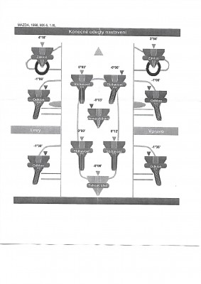

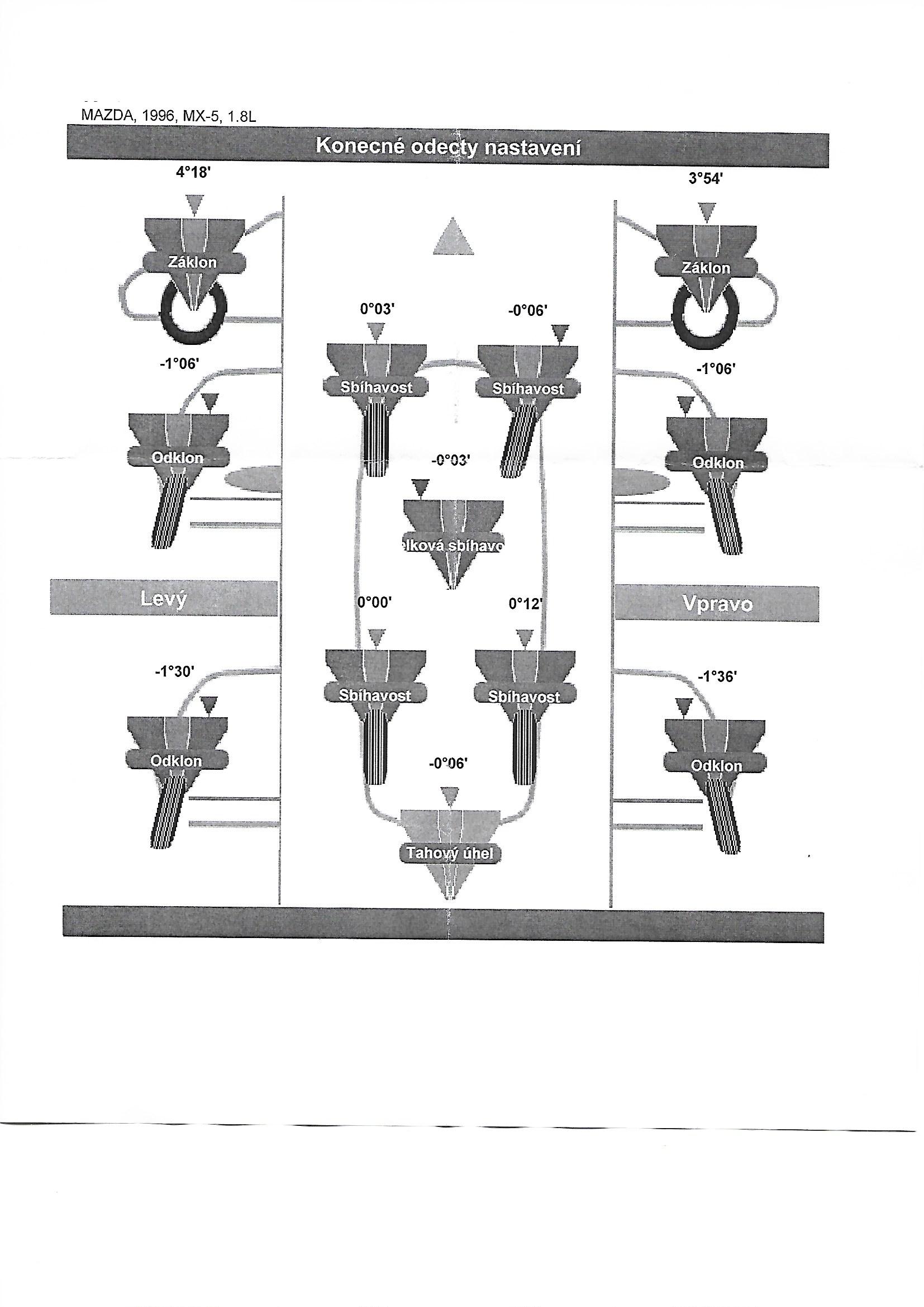

Dnes jsem byl na doporučení místních na geo ve Vřesině (Pneuservis AR) a nějak z toho nejsem úplně šťastný.
Posledních pár let jsem jezdil tento setup, najezdím sice v mazdě celkem málo, ale když už, tak se rád svezu trochu ostřeji a tyto hodnoty se naposledy podařilo i docela přesně nastavit (dělali mi to u Auto Rubý v Mariánkách, ale ti už podle všeho nefungují). Takže toto byl požadavek i dnes.
Přední Levá / Pravá
Sbíhavost +0⁰05´ / +0⁰05´
Odklon -1⁰00´ / -1⁰00´
Záklon +5⁰00´ / +5⁰00´
Zadní Levá / Pravá
Odklon -1⁰30´ / -1⁰30´
Excentry šly všechny pohnout, takže hurá. Byl jsem celou dobu u toho co to mechanik dělal, byl docela v pohodě a hodnoty nastavení jsem mohl průběžně sledovat, prý tam jezdí několik mx-ek, takže auto znal. Při průběžném nastavování byly hodnoty hodně blízko požadovaným a byly minimální rozdíly mezi pravou a levou stranou. Nicméně když pak vše finálně přeměřil, vylezlo z toho toto, viz níže. Ohledně sbíhavosti tvrdil, že rozhodující je celková hodnota, ale přiznám se, že plus na jedné a mínus na druhé straně mě docela serou. A možná jsem paranoidní, ale jízdně mi to přišlo tupější než před geo, záklony byly před geo 4,5 - 5 stupňů, tak nevím, jestli mohou mít takové odchylky až takový vliv. Bohužel strávil jsem tam skoro hodinu a půl a už nebyl čas to řešit dále, tak jsem to zatím nechal tak. Ty
záklony na vyšší hodnotu nastavit jdou, prostor tam byl.
Co s tím? Mechanik mi v telefonu řekl, ať s tím když tak dojedu, ale moc se na to netvářil. Mám to i celkem z ruky, tak nevím. Nechci to nechat korigovat někde, kde mazdu zespodu nikdy neviděli. Co myslíte?

Zalezi v akom stave mas capy, bushingy a celkovo podvozok. Pokial mas "vydychany" podvozok, moze sa technik snazit kolko chce, pohnes s autom a hodnoty su znovu ine. Odklony su relativne ok ale tu zbiehavost by som skusil dat prestavit (za predpokladu ze mas ok capy a tiahla). na zaklon sa vysrat ak nedriftujes/nezavodis

Jinak nevím, jestli k nim ještě jezdí někdo odtud, docela by mě zajímalo, jak to dopadá u jiných. Samozřejmě reference jsou ošemetné, evidentně záleží na tom, jak se zrovna mechanik vyspí a jak moc se mu chce. V telefonu mi sice řekl, ať s tím dojedu, že se na to podívá znova, ale nevím. Hlavně po tom, co dodal, ať se nedivím, že to nejede jak má, když si nechávám nastavit jiné hodnoty než tovární - to mě rozsekalo :D
Chtělo by to sypat sem asi víc zkušeností se servisy.. Já mám domluvenou přes známého geo v servisu v Karviné, kde prý dělají i okruhová auta, tak jsem zvědav. Pak to sem hodím.

Robo: tak to je určitě pravda, nevím, nakolik to může platit tady.. auto má najeto 135 tisíc a siláče jsou původní, vůle v čepech nepozoruju.. Pri 120 tkm šlo vše nastavit relativně přesně, ale samozřejmě nějaké opotřebení od té doby tady mohlo mít vliv, to nejsem schopen posoudit. Uvidíme, jak dopadne druhý pokus.
