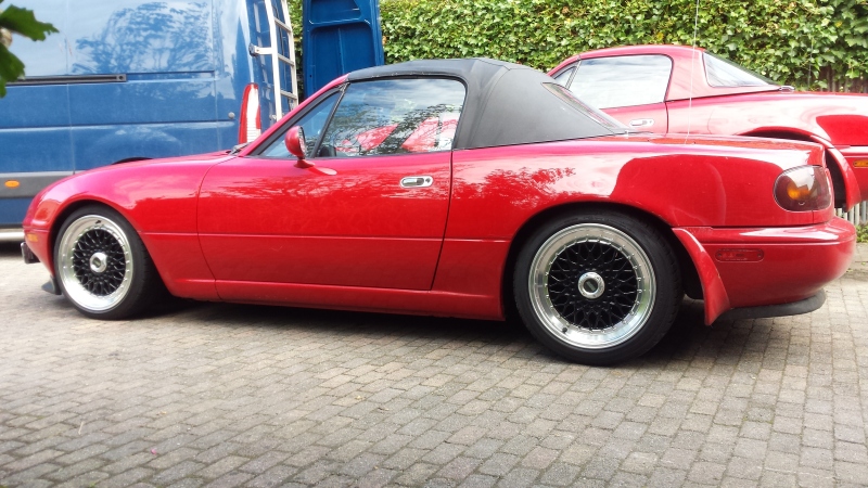

Nemáte někdo tip na kola ve stylu bbs rs, který NÁčku sluší?
Narazil jsem například na:
Lenso BSX - https://www.proracing.cz/proracing-cz/e ... MIRROR-LIP
Dare DR-RS - http://www.reviloshop.cz/alu-kola-dare- ... 0wodmTcImQ
MILANO DESIGN model RICCARDO - http://www.aaaalu.cz/i1838-milano-design-model-riccardo
Případně tip na e-shop z Polska/Německa kde by se dalo něco podobnýho sehnat? Lenso se dají sehnat s rozumnym ET (38) mám i zapsáno v TP. Ty ostatní maj kolem 20, kde už by byl problém.
