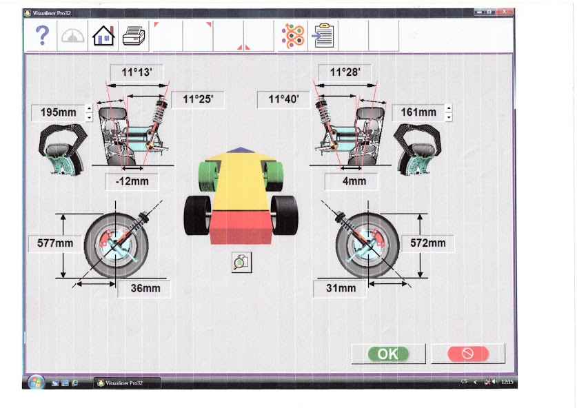

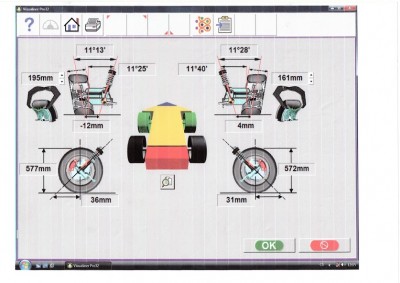

Geo jako taková se nezmění, ta zůstane stejná, ale ty ji potřebuješ upravit, protože máš úplně jiné ET, disky, pneu, to je to podstatné.
Vlevo je moje 215/40 R17 vpravo 185/65 R14a podívej se na ty rozdíly. na stejném autě.... Tohle je spíš někde na pokec....

hmm, par certifikatu na zdi mi visi :mrgreen: , ale pak uz je to na konkretni auto, konkretni disky, nastaveni a hlavne to co do toho ocekavas ty.
Me spis fascinuji ti frajeri, co si mysli ze brutal kola a podlozky vyresi to co ta "banda" vyvojaru ve fabrice nezvladla..... :?
p.s. neni to jen o odklonu a zaklonu tam je zmena celkem minimalni, ale takova osa kola a osa napravy ma na starosti tu citlivost na koleje a vraceni volantu, to je ta hodnota -12 mm a 4 mm a bych na mem aute dostal tu puvodni citlivost na nastaveni predni napravy musel bych pouzit 16 mm podlozky, coz je utopie, kterou nechci vzhledem k uz tak velkemu narustu hmostnosti ( zimni maji 12 kg, letni 19kg) a tim i zmene charakteristiky tlumeni a zatizeni komponentu podvozku.
