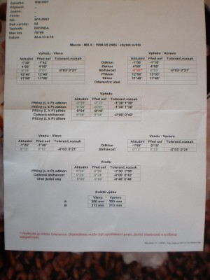

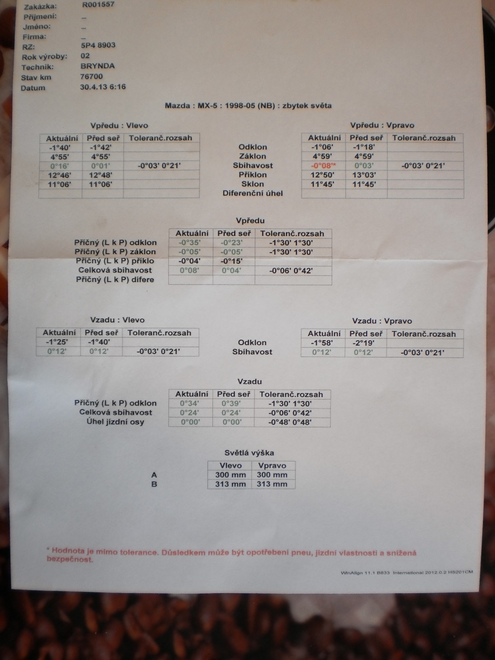

Konečně jsem zajel na 3D geo, jak jste mi tady doporučovali
(mám sníženou NB 1.6 o 3cm, kola 8j, pneu 205/40 R17)
Mají tuším Huntera a soft tak jak je vpravo dole na protokolu
bohužel ta jejich mašinka nemá v paměti data na záklony a odklony
netuším proč nemají soft na MX5?
koukněte do přílohy

Re: Geometrie
Příspěvekod MAXsport » 03 kvě 2013, 15:34
Google :roll:

Re: Geometrie
Příspěvekod Krenstik » 03 kvě 2013, 22:48
Špatný protokol, nastavení tisku a taky možná špatný výběr databáze. MX-5 je snad v každé geo s kterou jsem si za poslední léta hrál....
a taky se klukům moc nechtělo.... :roll:

Příspěvekod liborch » 11 kvě 2013, 05:41
Přeci nepojedu na geo až někam do Brna
Můžeme mi někdo doporučit odborníka z jiho-západních Čech
někoho kdo si s tím podvozkem pohraje a bude u toho přemýšlet?

Re: Geometrie
Příspěvekod Krenstik » 12 kvě 2013, 13:58
liborch píše:Přeci nepojedu na geo až někam do Brna
V pohodě, já bych ti ji stejně neměl ani kde nastavit :lol: :lol:
Jinak ta první neumí záklony v živých datech, takže spíš nebrat ;-)
Arago je spička ve 3D, ale záleží na mechanikovi, i na 8 senzorovce se dá nastavit super geo a kluci s 3D umí pojebat úplně všechno ;-)

Re: Geometrie
Příspěvekod liborch » 12 kvě 2013, 21:24
Ahoj Krestik,
jestli to není tajné
na jaké hodnoty máš vlastně nastavenou GEO na svém NB?
koukám, že máš 215/40 R17, ET-čko a snížení tady nepíšeš, :roll:

Re: Geometrie
Příspěvekod Krenstik » 12 kvě 2013, 21:31
Tajné to není, hodím sem protokol. Loni jsem dával civilnější nastavení, s autem teď jezdí víc přítelkyně a chtěl jsem aby s tím nebojovala a nesjížděla gumy. ET nevím a snížení mám originál sport podvozkem....
