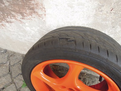

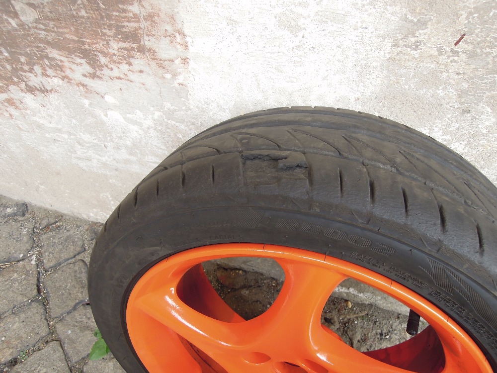

Chci je jen na okruhy. Federali už mě vyškolily, že semi slick na jezdění do práce není. Po třech měsících KO, i když u mě to z velké části zavinila moc agresivní geometrie. Teď se nechají sehnat za 2600, což je super cena. Vydrží takhle nízko, nebo na jaře se ceny zvedají?

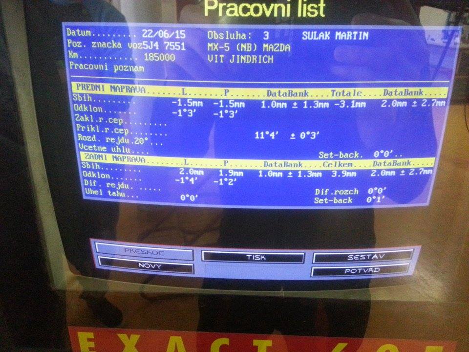

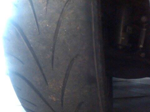

Mám vepředu moc velkou rozbíhavost. Auto funguje skvěle, ale pro pneu je to smrtelný. Zadek se sjel pěkně rovnoměrně, ale 7 tisíc km a konec. Ostra jízda po okrskách a pár okruhů, tak že myslím v pohodě výdrž. LordJames má sbíhavost vepředu i vzadu na nule a po sezóně tam masa má pořád dost.

Masa dost na prostredku :-D vnejsky sjety z ostrejsi jizdy, ze slalomu a z Mostu a vnitrky z odklonu pri normalnim jezdeni :-D jeste par km by to sneslo, ale pri jizde na hrane proste ubyvaji. Mam na nich najeto tak 8 tisic, z toho docela hodne ostre, 2x Most a jeden minislalom. V Pisku jsem je jel jen pri zkouseni par kolecek, jiank na okruhu nebyly.

Já mam zas pěkně poštelovanou RE002. Prej přehřátá směs a následný mechanický poškození... Lálá guma za 2500 v p*či...

m8rinek: Tohle mám na svých RE002 taky. Jen teda v menší míře a normálně s tím jezdím. Mám to ze Sosnový, ta je na tohle mrcha. Předtím jsem s nimi udělal 100 km ve Vysokým Mýtě a úplně v pohodě.
