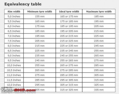

195mm pneu na 7" disk je v pohode, že? :oops:
(pýtam sa hlavne preto, že v 205mm je úplne oničom výber...)

Samozřejmě :)

Teraz kvôli tomu smajlu neviem, či to myslíš vážne :) Keďže sa v pneumatikách vôbec nevyznám, tak si nechám kadečo nahovoriť. Napr v obchode/servise kde som bol nechceli počuť o ničom užšom ako 205. Záleží napr aj na priemer (15x7 vs 16x7 pre 195mm gumu)? Aké výhody nevýhody bude mať 195mm vs 205 guma? Okrem toho obmedzeného výberu 205... :?

mysli to vazne, je to ok. budes mat bocnicu pekne do rovna, ziaden balonik, aj ked zalezi na pneu, nie vsetky 195 su rovnake. vyhody/nevyhody 195 bude lahsia a "presnejsia" koli natiahnutejsej bocnici oproti 205 ale to len minimalne ak to vobec bude mozne pocitit a menej gripu koli sirke. opravte ma pokial sa mylim :)

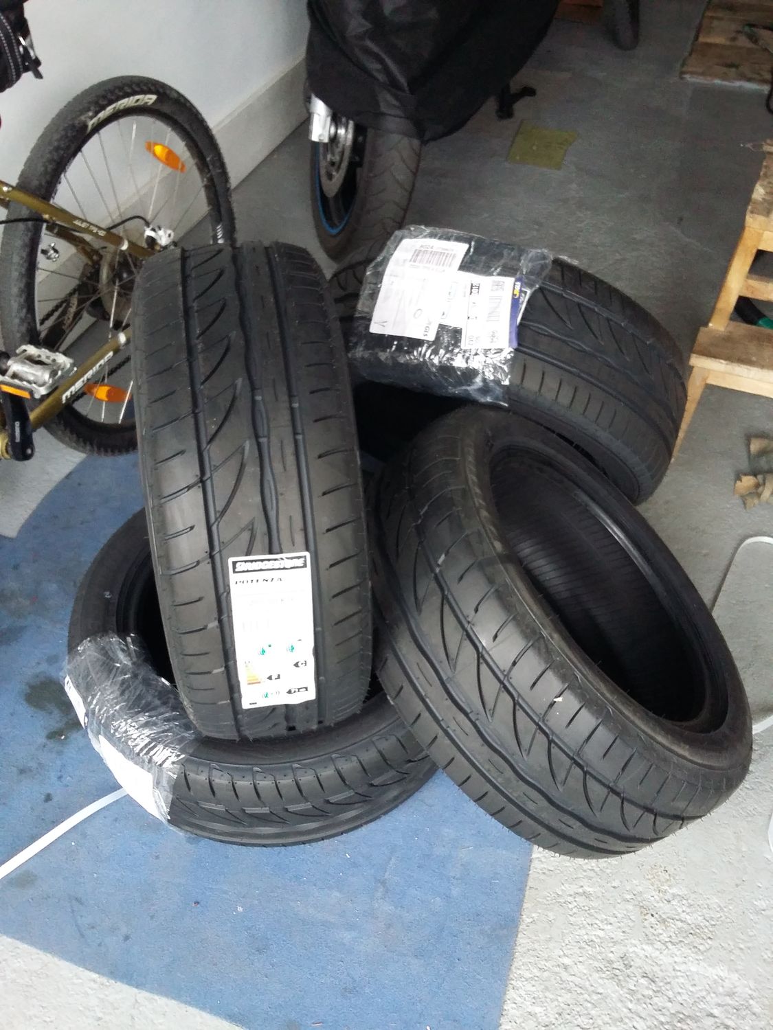

Inak aby som sa pochvalil tak na rady odbornikov som teda vybral Bridgestone Adrenalin RE OO2...Zatial este nemaju ani 1000 km, ale vyzeraju ze lepia uzasne teda oproti tym 11 rocnym Yokohamam dost heh....Az sa mi to nepaci, predtym stacilo malo pridat a hned sa kola pretacali :D
Diky za rady ;)
