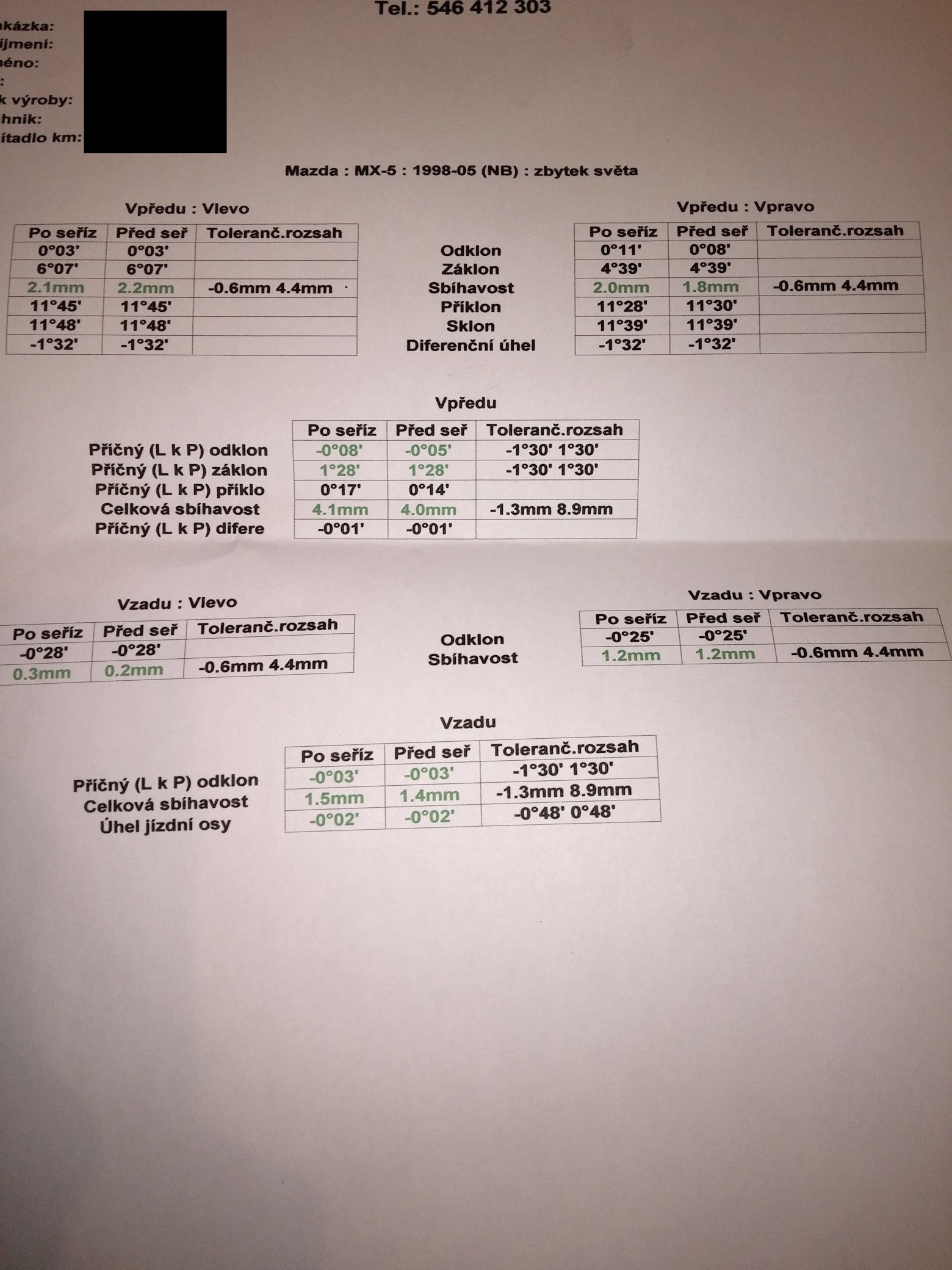

Re: Geometrie
Příspěvekod Bass.Boi » 30 črc 2015, 20:48
Nejsu expert, ale co vy na to ? je to po bouracce serizeny, na takovy to "normalni" jezdeni, zadny okruhy...
Příspěvky: 829
Re: Geometrie
Příspěvekod MAXsport » 31 črc 2015, 05:26
Jestli před a po sedí, tak na to ani nesáhli :D
každopádně tohle je geo leda pro městský auto :-)

Re: Geometrie
Příspěvekod Bass.Boi » 31 črc 2015, 05:51
No bylo to cely uplne rozhozeny, takze jako tak zadny "pred" vlastne nebylo - jestli se nepletu :shock:
Příspěvky: 829
Re: Geometrie
Příspěvekod MAXsport » 31 črc 2015, 06:51
každopádně mít téměř nulový odklon na mx5 je jako souložit s chlapem..jde to, ale neni to ono :D

Re: Geometrie
Příspěvekod AndrewG » 09 srp 2015, 10:43
a v predu dokonca pozitívny odklon... heh no by ma zaujimalo ako to jazdi :)

Re: Geometrie
Příspěvekod vhml » 07 zář 2015, 12:20
CoO všechno mám/můžu mít špatně, když vepředu nastavím jen necelý stupeň odklonů a už jsem nadoraz?
Příspěvky: 1070
Re: Geometrie
Příspěvekod Spider » 07 zář 2015, 13:23
vhml píše:CoO všechno mám/můžu mít špatně, když vepředu nastavím jen necelý stupeň odklonů a už jsem nadoraz?
Vobec nic, mne to pride ako keby boli 2 rozne sposoby merania geometrie, hodnoty. Ja tiez nechapem ako sa da spravit na seriovom podvozku (teraz nemyslim tlmice) taky odklon.
Spider
Příspěvky: 286
Obrázky: 40
Bydliště: Nitra
Re: Geometrie
Příspěvekod vhml » 07 zář 2015, 14:34
Vzadu třeba mám 1,5stupně a jsem sotva ve 3/4 rozsahu nastavení. Ale vepředu víc nemůžu. I pro záklony je to špatně, tam by to taky chtělo výrazně přidat.
Příspěvky: 1070
