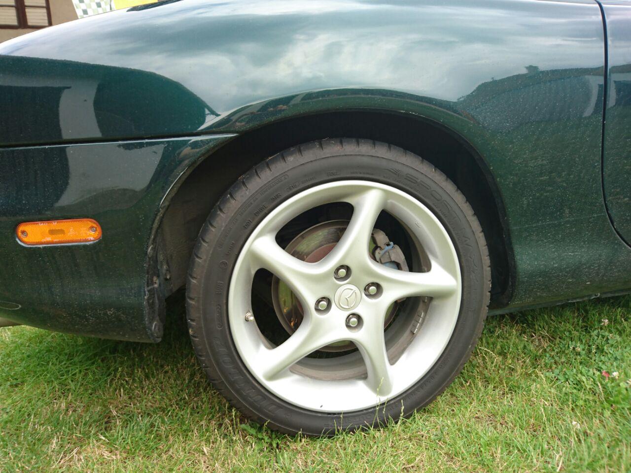

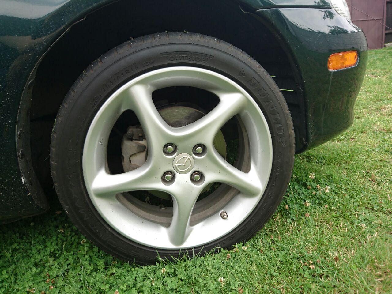

Takže mám na autě origo mazda 16" s nějakým 205/45 myslím že to je :D A chtěl bych si koupit druhou sadu menších alu, takže bazoš nebo tak nějak. V TP mám zapnáno toto všechno (jo napíšu tam všechno ať můžem kdyžtak porovnávat pindíky :twisted: ):
Kód: Vybrat vše
5.5 JJ x 14 ET 45; 185/60 R14 79H
6   JJ x 14 ET 40; 185/60 R14 79H
6   J  x 14 ET 38; 185/60 R14 79H
6   JJ x 15 ET 40; 195/55 R15 79H
7   J  x 15 ET 38; 195/55 R15 79H
7   J  x 15 ET 42; 195/55 R15 79H
6.5 JJ x 16 ET 40; 205/45 R16 80V
7   J  x 16 ET ??; 205/45 R16 80V
5.5 J  x 14 ET 45; 175/65 R14 79Q zimní
5.5 J  x 14 ET 45; 185/60 R14 79Q zimní
6   JJ x 15 ET 40; 195/50 R15 79Q zimní
7   J  x 15 ET 38; 195/50 R15 79Q zimní
A teď o co mi to vlastně jde:
- mít jednu sadu 16" kol s pneu co bude držet v zatáčkách jak přibitý
- mít jednu sadu menších kol (14"?) co půjdou házet bokem
A o co mi nejde:
- jezdit na zimních
A co bych potřeboval poradit:
- nevím jeslti mám malý nebo velký brzdy, přijdou mi větší než na hyundai :mrgreen: ale jaký nejmenší kola jdou hodit na velký brzdy?
- pokud by se vlezly 14, jsou lepší 14 nebo 15 vzhledem k výše uvedeným rozměrům pneu? (a průměrná pořizovací cena pneu daného rozměru je mi fuk)
- jaký jsou nejvíc držící 16" pneu rozměrů výše? Teď ani nevím co tam mám, tuším že dunlop nebo nějaká podobná značka vyrábějící kabelky, to vím protože jsem si z toho dělal srandu. Dobrou zkušenost mám převážně u zimních s contíky na jiných autech
- jaký nejlepší pneu na jízdu bokem v případě 14" a v případě 15"? (zas taky nemůžu si moc vybírat, přecijen budu hledat mezi jetýma protože chci origo mazda kola, jestli to bude z 121 nebo čehokoliv jinýho už je mi fuj :D )
Díky všem co to dočetli správně až sem :D

Na velký brzdy se vejdou nejmenší 15tky. Pozor, i blbě napelený závažíčko může škrtat o brzdič, tak moc je to tight-fit ;) A velký brzdy poznáš od malých, že jsou, no... velký :D Je tu dokonce vlákno o brzdách, kde TeeJay byl líný sundavat brzdič, tak to všelijak měřil :lol:

Prostě to změř, nic jinýho nemá smysl :D stejně jsem to nakonec musel změřit. 270 mm vepředu, 271 vzadu = velký brzdy, 25něco mm jsou malý :)

Nevím co tam mám, ale mám tam teď tohle, každopádně pokud to jsou malý tak bych stejně časem koupil velký, takže díky, budu se dívat po 15" :D

Toto sú "malé" NB brzdy, čiže cca 251 mm
