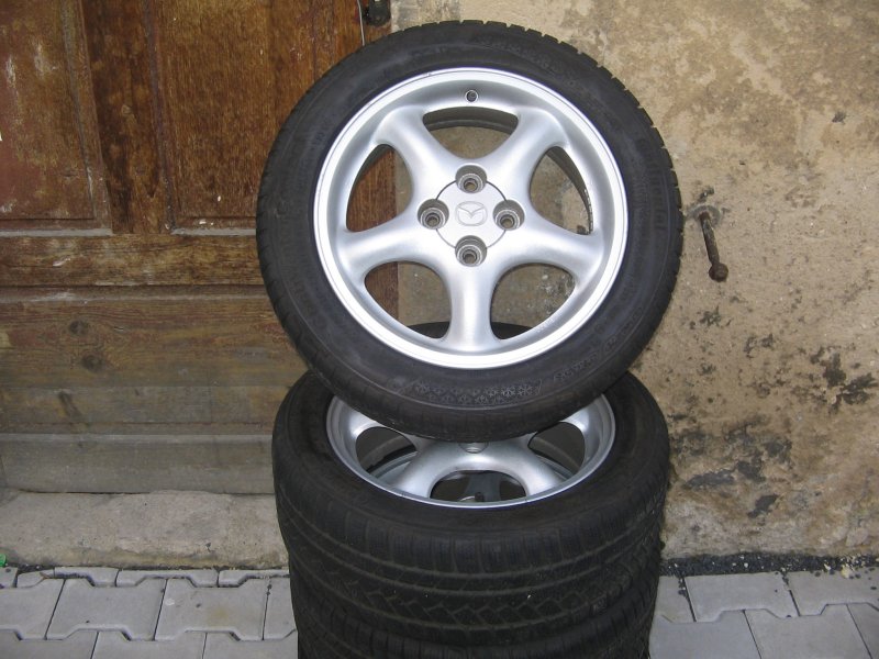

Příspěvekod rimmer132 » 20 úno 2010, 00:50
Zdarec, jeste me zajima, zda a za kolik se daji splasit origo 15" mazda kola, ktera se davala na ruzne NB resp. NBFL? Kdyz se divam na auta v Reichu, nektere jsou v prima stavu, ale maji nejaky aftermarket humac, urcite tezky jako prase a obvykle 16-17 palcu, coz mi prijde ponekud blbe, takze bych musel sehnat kola puvodni (anebo nejaka podobna?).
A jeste doplnujici otazka, je mezi ruznymi origo 15" designy vetsi rozdil v kvalite nebo hmotnosti? Nepredpokladam, ale chci si overit.

Příspěvekod rimmer132 » 20 úno 2010, 01:42
Jeste takova doplnujici otazka, aby bylo jasno - kolik by vysly nejaka jina (nova?) kola 15-16" hmotnosti na urovni origo (s nejakym umerenym designem na-MX-5-se-hodicim)? Original jako takovy je mi koneckoncu sumak, jde mi o jizdni vlastnosti, pokud bych nasel dobre auto s blbymi koly.

Příspěvekod PavelS » 20 úno 2010, 10:35
I neoriginální kola můžou bejt hodně dobrý, němec není žádnej chudák, auto by nemuselo přijít se špatnýma... Ony ty originály zase tak super nejsou, Mazda dávala víc typů různých kvalit.
Mrkni sem, není to špatná stránka. http://www.wheelweights.net/
Re: Originalni kola
Příspěvekod riderhenry » 20 úno 2010, 12:34
tady jsou vahy snad vsech seriovych kol
http://www.miata.net/faq/wheel_weights.html
vetsina z nich je docela nadprumerna, co do hmotnosti, a zrovna nejtypictejsi kola na NB jsou myslim i dost kvalitni. Kdybych chtel kupovat 15" kola na MX-5 a chtel bych jak nizkou vahu, tak aby to bylo pekne, tak pujdu asi do Enkei RPF1, i kdyz nevim jiste, jak jsou na tom s kvalitou.
Ja jsem jeste snad ani nevidel v Nemecku inzerat s ojetou MX-5 s nejakymi kvalitnimi neoriginalnimi koly, vetsinou jsou to nejake "tuzingove" hnusy...

Příspěvekod Raduna MX5 » 20 úno 2010, 13:00
No většina ale má porád origo 15", který jsou lehký, dobrý, ale samo nejsou až tak atraktivní. Jsou to Enkei 15 x 6JJ. Dokonce jsem je i vážil, ale teď to nemůžu najít :?

Příspěvekod riderhenry » 20 úno 2010, 13:32
Presne o techto kolech jsem psal, jen jsem to napsal nejak nesrozumitelne :) Jejich vaha by mela byt 6kg, coz neni urcite spatne.

Příspěvekod PavelS » 20 úno 2010, 14:40
Pokud tě zajímá kvalita firmy Enkei, tak si myslim, že jsou jedny z nejlepších kol... spolu s OZ, BBS apod.

Příspěvekod rimmer132 » 20 úno 2010, 18:33
Tak jo, diky za poradu, asi trochu pribrzdim s pozadavkem na origo kola - na druhou stranu, vetsina non-origo v inzeratech jsou nejake obri tuzingove hnusy, takze jsem smiren s dalsi investici. Tim padem se dostavame k logicky nasledujici otazce, kolik takova slusna kola kolem 6-7 kil v 15x6-6,5 stoji? Designove spise konzervativni az retro, popravde nejvic mi k tomu autu sedi prave ta originalni nebo pseudodratena, ktera se davala k nekterym NA a k NBFL Impulse.

Příspěvekod rimmer132 » 20 úno 2010, 18:34
Este, kolik maji originalni kola zalis?

Příspěvekod riderhenry » 20 úno 2010, 19:11
ET je myslim 40, alespon se to na tech strankach uvadi u tech kol, ktere jsou tu uvedeny. Na velikost bych si daval pozor, udajne je na to MX-5 hodne lakava. Ja to potvrdit ani vyvratit nemuzu, zatim jezdim porad na 15".
