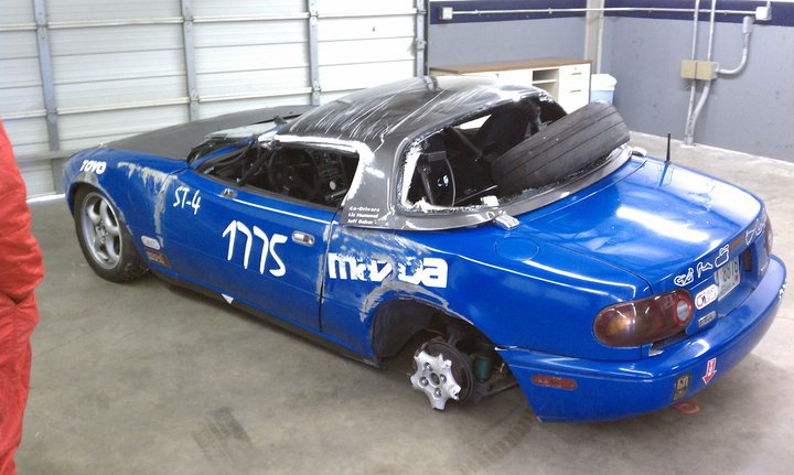

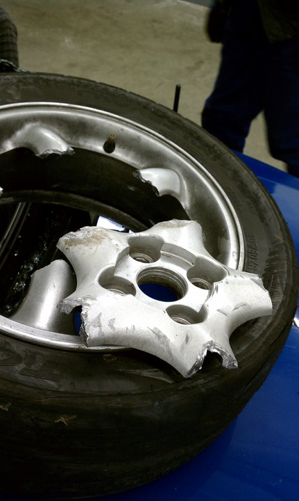

Příspěvekod PavelS » 26 dub 2011, 22:28
Možná si NBčkaři zkontrolujte kola - tyhle odešly nedávno na jedný americký NA. Auto šlo na boudu pokud vim. Praskliny našel majitel pak na všech čtyřech...

Příspěvekod George » 26 dub 2011, 22:39
no pěkný... ale řekl bych, že málokdo tu dává kolum zabrat jako dotyčný :D

Příspěvekod PavelS » 26 dub 2011, 22:45
Tak jasný, okruhový auto - ale měl je asi tři dny na autě... Každopádně pro jistotu minimálně vizuálně zkontrolovat se vyplatí...
Re: NB 15" kola - prasklý na okruhu...
Příspěvekod Winie » 26 dub 2011, 23:04
a utrhlo se pred havarii?
Příspěvekod PavelS » 26 dub 2011, 23:29
jj - havarie byla dusledek...
Příspěvekod seatik » 26 dub 2011, 23:36
Kazde starsi kolo ma prasklinky..poodhalit by to mel rentgen..ale malokdo ma tu moznost to pod nej strcit

Příspěvekod Marfil » 27 dub 2011, 08:51
Nabízí se otázka, jestli to není daň za honbou po lehkých kolech. Lehký ráfek = nižší hustota materiálu... :?:
Příspěvekod PavelS » 27 dub 2011, 09:11
Určitě to má souvislost, nemyslim teda že by to bylo hustotou - ale spíš stavbou...I když to nemusí bejt pravidlo... Každopádně můj názor- když chce člověk trackovat v dnešní době miata cupu (90% na slickách :) ), musí mít na to připravených hodně financí se tímhle docela potvrzuje.
Příspěvekod PavelS » 27 dub 2011, 22:25
Myslim, že disky prasknout můžou...Je to litina, proč by ne...ale jak jsem psal - měl je z druhý ruky, bůhvíco se s nima dělo předtim...
