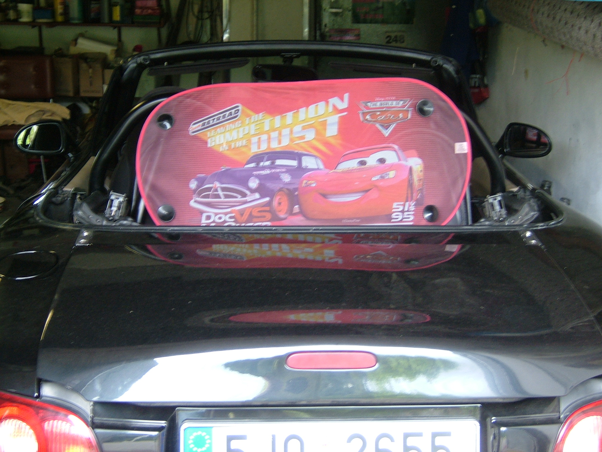

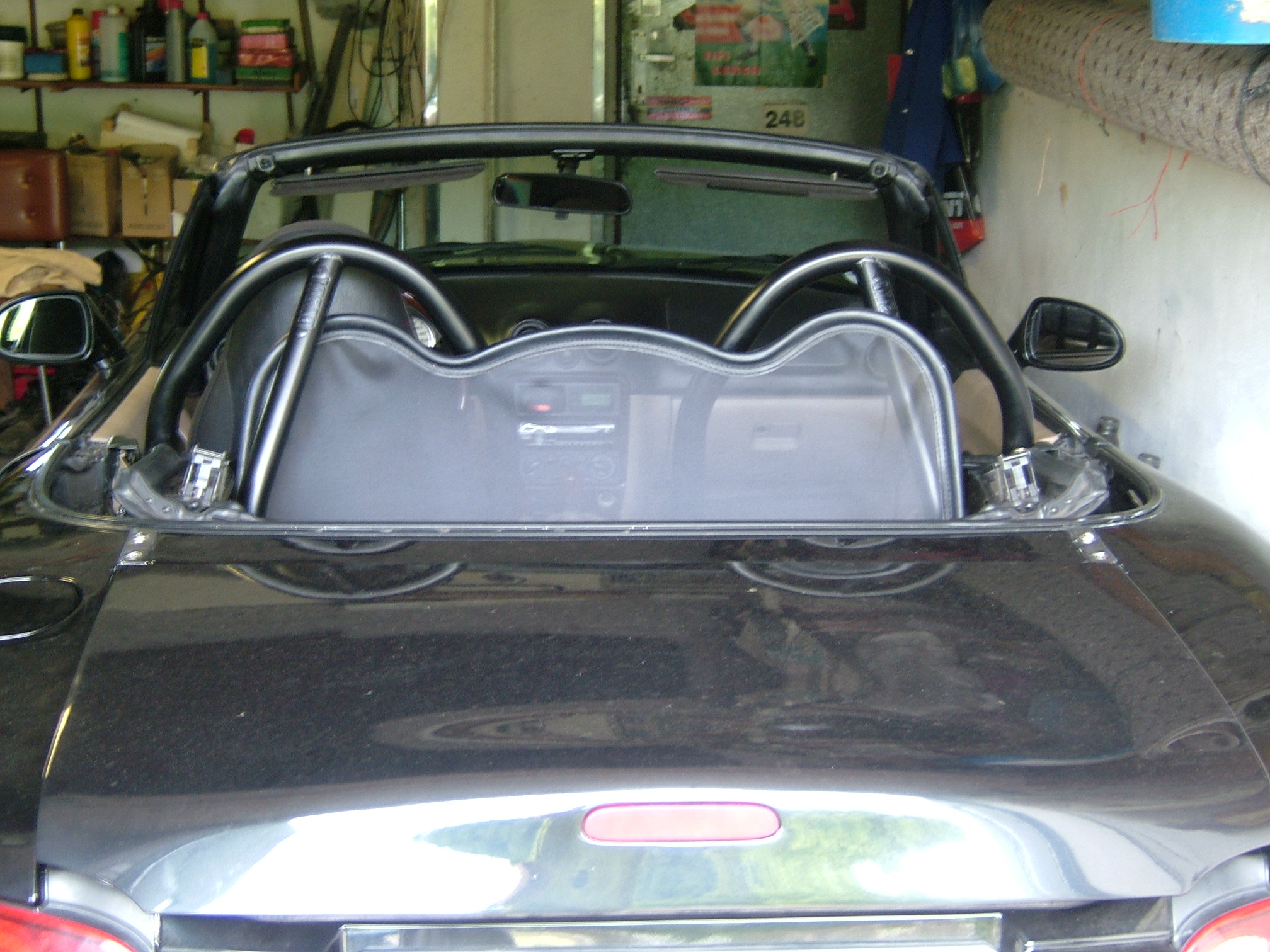

Dneska jsem montoval rám od cybula (ještě to nemám komplet navrtané) ale už jsem laboroval jak se tam vejde a jak bude vypadat větrolam co mám od racelandu.
Pak jsem si všimnul v garáži odhozeného dětského stínítka - koukám že ta látka je hodně jemná, taky průhledná z auta a na fuk hubou, když dám za něj ruku, tak je snad i lepší než ten raceland :D A do auta zezadu není ani vidět, kdyby někdo potřeboval 8-)
Takže kdo laboruje s clonou, tak by nebylo špatný namotat na rám takovou látku ze stínítek ( nevím jestli mají všechny stejnou strukturu, tohle jak fakt prakticky ten samý materiál jako na windu od racelandu)
Hodně lidí pak řeší že clona nejde u rámu sklápět, nebo demontovat.
Takže by šlo mít i dole na rámu takový navíječ a když by to člověk potřeboval tak by se to vytáhlo nahoru a na rámu zaaretovalo :lol:

tak bleska jsem měl zrovna po ruce, samo bude asi lepší černé provedení se stejnou strukturou té látky.
Nejlepší by bylo sehnat jen tu látku, aby se dal třeba pokrýt celý rollbar - blesk je na zadní okno a chtělo by to ještě o kousek širší. Popř. to udělat ze 2ks.
Dneska jsem tam bleska jen lehce přivázal k rámu a zítra provedu zkušební jízdu do práce, tak uvidím jak si poradí s větrem :geek:
